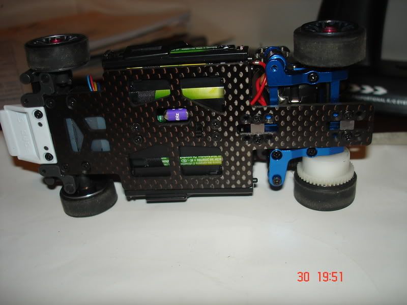

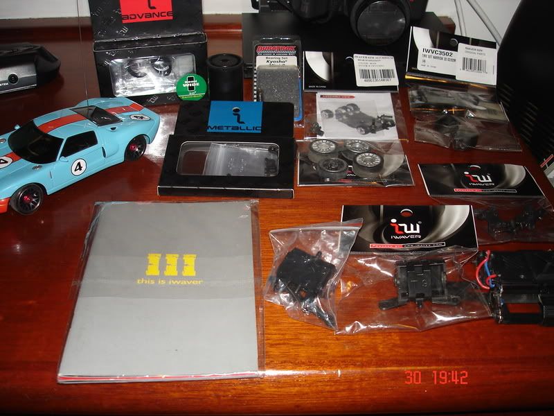

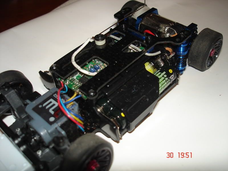

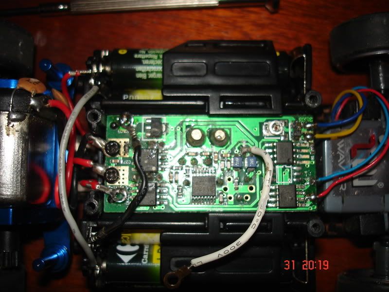

Comprei este Iwaver 02 usado, veio com muitos opcionais, mas acho que o auto tava parado a muito temo, pois vaio sujo e com muitas interferências. Bom após dar uma boa olhada, percebi várias coisas "estranhas". O chassi de carbono não bate direito com a suspensão de aluminio, que vicou sem função, travada. Os fios que ligam o motor estão com 2 parafusados e 2 soldados na placa!!!!!! Mais uma dúvida, pra serve a regulagem logo após os fios amarelo e azul do servo? Dei uma mexida nele e a interferencia do sero parou, mas o motor às vezes pipoca e anda menos, basta mexer nos fios pretos e vermelhos que ele volta ao normal. Como vieram todas as peças originais estou pensando em tirar todo o carbono e aluminio.
Achei bolhas para ele por 55 reais, tá barato?
Provavelmente o antigo dono preferia estética à funcionalidade (rs)
Vai do seu gosto, se ficar quicando muito, vai ter que mexer...
Provavelmente o parafuso espanou ou algo assim. Não é grave, mas quando quiser mexer, vai ter que arrumar um ferro de solda. Outra coisa, esse motor que você fala, não é da direção?
Não sei, mas outros aqui tem Iwaver e podem responder.

os 2 fios do motor são os que estão parafusados. Os 2 fios soldados são os das pilhas, eles vem soldados de fábrica, não são para parafusar, porém vem sem os terminais. Com certeza foram resoldados com os terminais. Acredito que o único problema seja o espaço que ocupam pois podem encostar em algum contato ou componente da placa provocando curto-circuito. No mais não interferem. Não sei pra que serve a regulagem que tu se refere, mas parece um potenciômetro.
