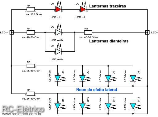

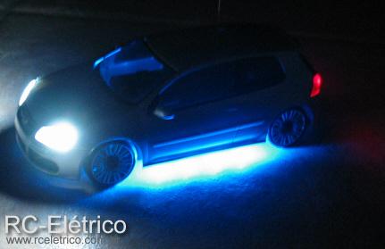

Estou fazendo uma enquete para ver a viabilidade de montar 50 kits de luz para Mini-Z. Este kit se diferenciará do vendido no mercado por possuir a luz de efeito abaixo do chassi. (tem alguns kits que possuem este recurso).
Funcionará em sincronismo com a aceleração e frenagem. O custo final vai ficar em torno de R$ 55,00 cada. O prazo será de 60 dias, pois envolverá a importação do chip de controle. O preço de um kit semelhante a este, sem o neon abaixo do chassi, sai por U$ 53,00 (R$ 106,00 sem os impostos e frete). Um simples dá para se montar por volta de R$ 15,00 com os conectores padrão, mas não é essa a minha proposta no momento.

Master,
Este básico peguei de um forum do exterior, mas pelo que eu li, foi desenvolvido na Alemanha.
Basicamente o primeiro circuito se baseia no sinal vindo o FET de aceleração e o FET da Ré.
No segundo circuito dos leds, conforme a polaridade acende-se as lanternas trazeiras.

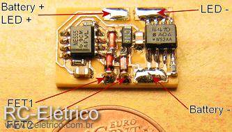

Na foto copiado de outro site, deu para verificar que dá para diminuir bem a espessura do circuito e assim diminuir o peso. Também dá para fazer ainda poucas otimizações neste circuito, pois já está bem otimizado.
O mais legal deste circuito é que os leds apagam automaticamente depois de 3 segundos com o carro parado.
Segue o link do circuito completo:
http://www.mictronics.de/projects/mini-z-lights/
Abraços

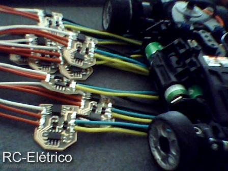

Demorou, mas circuito pronto!!!!
