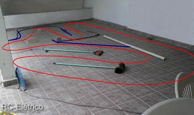

Segue um esboço do percurso feito com vassoras, cano de água, mangueira, tijolos, potinhos de queijo e até rastelo.

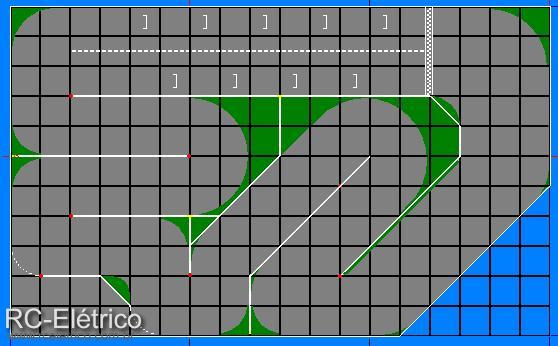

Projeto no papel: reta com 90 cm de largura com final da curva de alta com 120 cm.

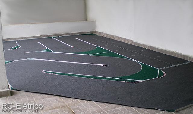

Pista em fase de montagem:
Como primeira pista, apresentou erros na altura das divisórias da pista, onde estarei instalando guard rails, e também "áreas de escape" sem amortecimento contra colisões diretas.

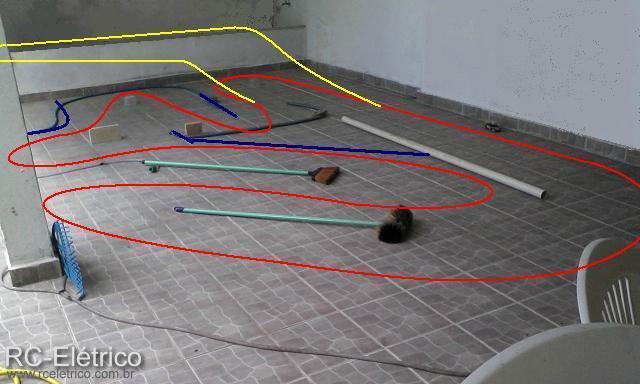

Junto com essas correções já está em estudo a fase 2 da pista:

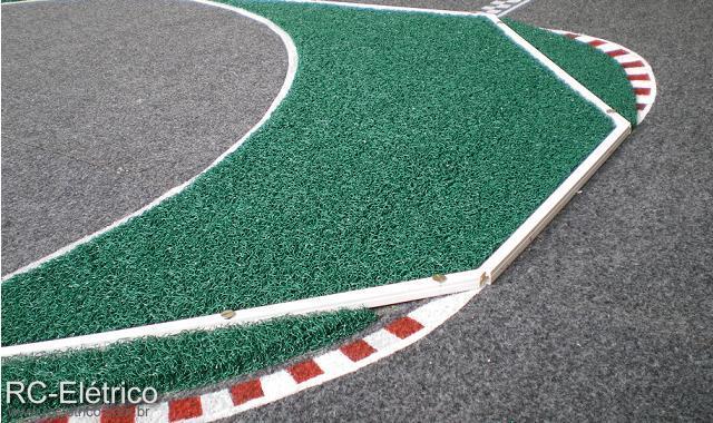

Na verdade as "zebras" são pseudo zebras. É mais um efeito visual. A "zebra" em si está no fato de eu ter utilizado um tapete tipo "grama" com 1 cm e "podado" a lateral de forma inclinada que faz com que tenha praticamente o mesmo efeito de uma zebra que me gerou pouca mão-de-obra.
Veja no detalhe da foto, onde me lembrei de vc, onde utilizei parafusos de pasta de escritório para fixação das canaletas.

Guard rails instalados neste final de semana.
