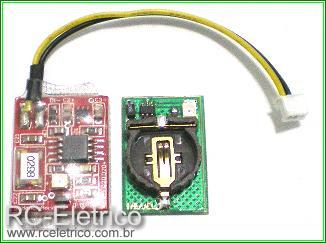

Pessoal,
Miniaturização e testes feitos. Tamanho final ficou em 50% do tamanho original.
Componentes alterados para SMD.
Primeiro lote já em fabricação dos transmissores, receptores e extensores de receptores.
Para quem for utilizar este sistema para slot car, favor solicitar o esquema para montar o sensor por foto-interruptor (foto receptor) ou por reed switch (magnético). Ambos de fácil montagem.

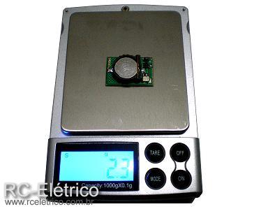

Foto comparativa
Peso final com bateria = 2,3 gramas
Extensão do sensor (overhead module)
Sensor (não requer alimentação externa)

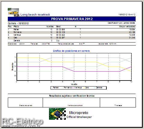

Implementações no software:
- Inclusão do nome e logo do Clube. Aparece nas telas de cronometragem e relatórios.
(As telas foram atualizadas no início deste tópico)
- Cálculo da velocidade média para a corrida de arrancadas
- Ajustes para a multi-resolução das telas.
- Melhorias no visual das telas
Versão VS: 01:00 (Build 00:06) somente do programa para quem já instalou o sistema completo anteriormente
