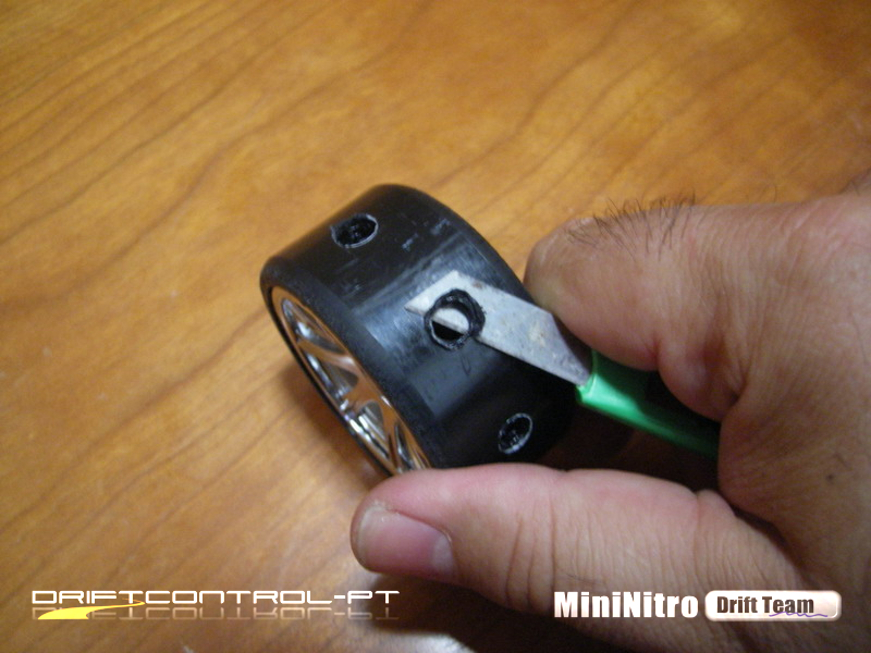

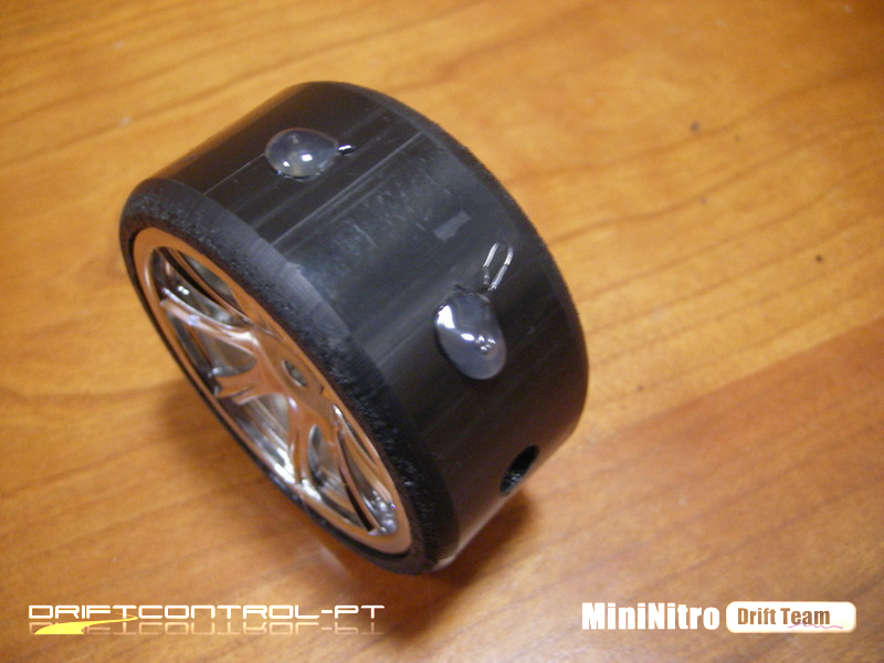

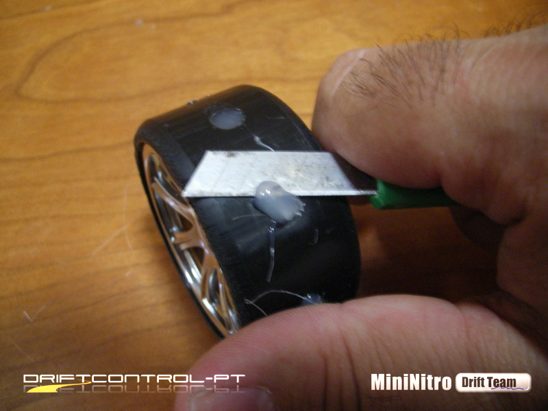

eu vi um tutorial que os caras furam o pneu antes de colocar na roda e depois de colocar, enche o furo com cola quente... ai a cola fica no furo e gruda na roda, ai nao sai...
dando mais aderencia....
parece que fica bom...
vou procurar as fotos e depois coloco aqui...

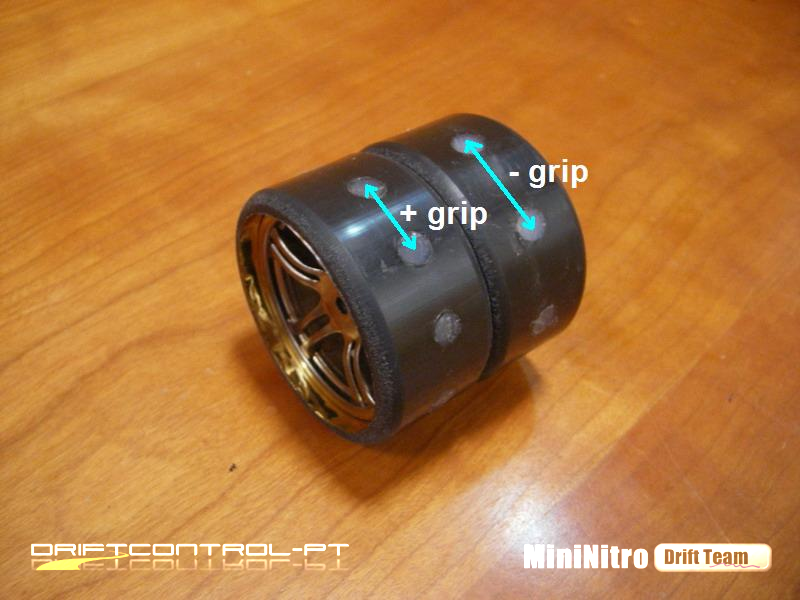

olha as fotos do pneu com cola quente...
me parece mto bom...
comentem ai...
ainda não testei.,...
mas vou fazer um jogo assim pra mim!!!

esse furos aí servem pra dar mais grip no pneu...
saca???
eu vi no Groovy Drift...
o cara q fez eh de portugal conheço o cara....
agora c funciona eu não sei mas q eh legal a idéia eh....

Cara eu fiz no cano de pvc melhorou o grip, por que na hora de fazer o drift no asfalto escorregava demais!! deu uma melhorada de uns 40%
