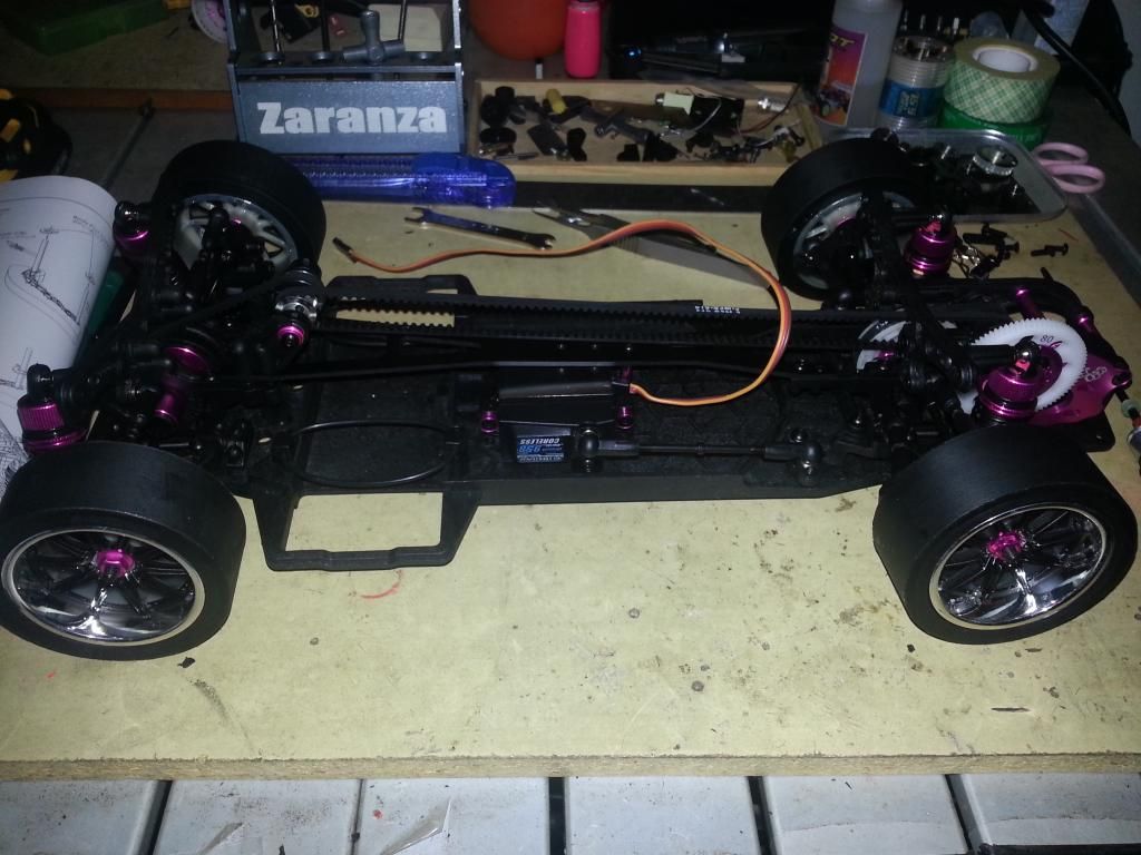

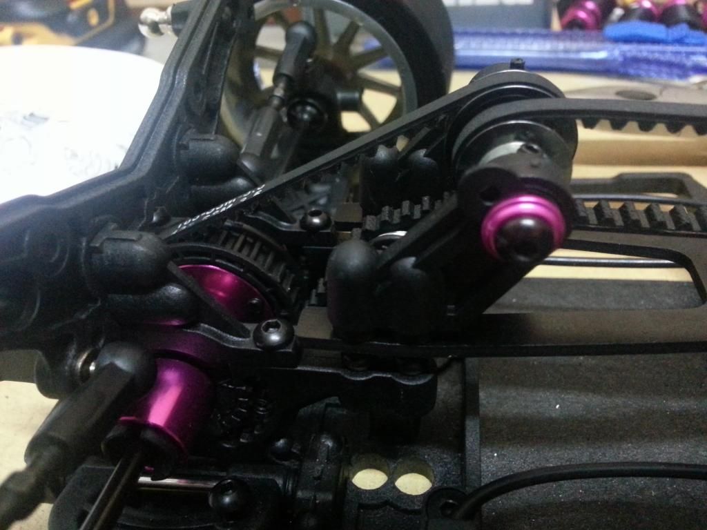

Eu estou montando o meu já com o CS mais baixo e pedi com o Luiz as polias e chegaram hj.
Só um porém, a correia do zero S não encaixa de jeito nehum com a polia 16t, fica torando, mesmo ajustanto a regulagem do diferencial.
Acabei montando com a correia original, e fiz uma adaptação técnica pra tensionar ela mais um pouco e usar o esticador, ficou bom. logo mais posto fotos. do esquema que fiz.
coloquei um espaçador de 4mm embaixo do uperdeck
e outro espaçador embaixo do esticador de correia
oneway do sakura zero

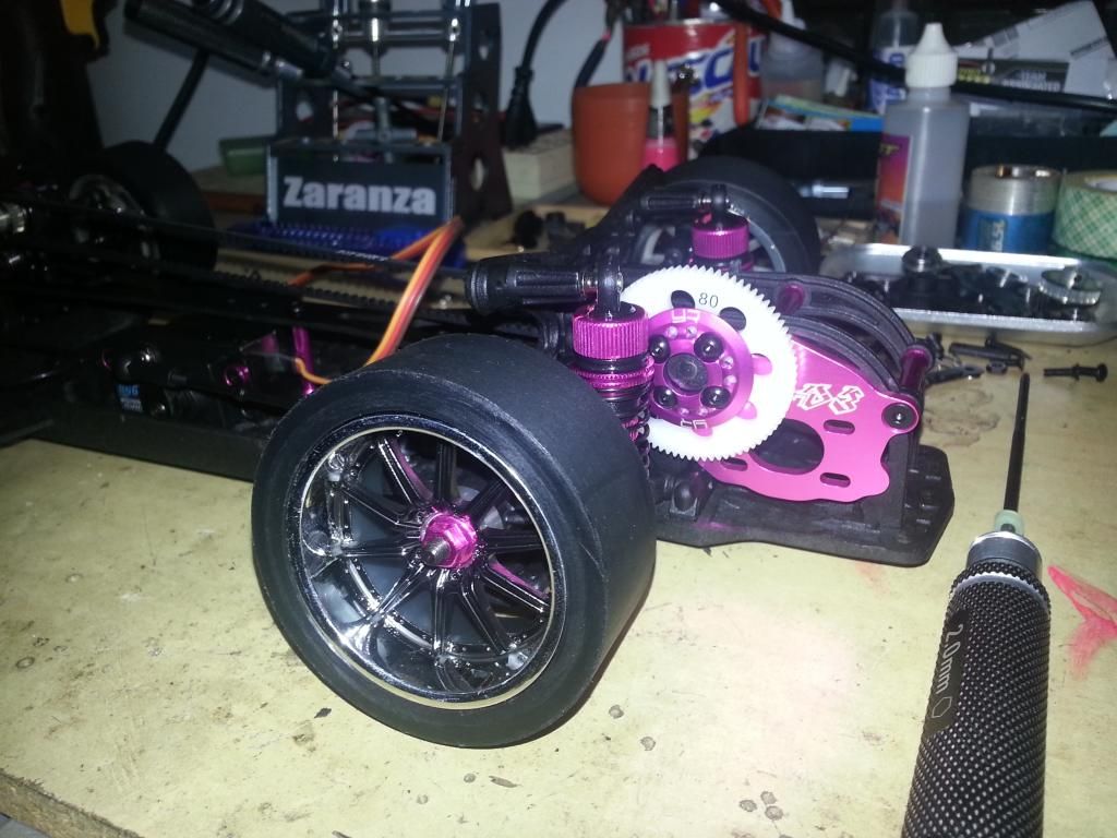

Terminei 90% da montagem e no teste de motor e esc.....
Ja percebi que não tem vibração nas rodas dianteiras usando one way...
Falta a parte final da montagem e bolha que vai ser pintada ainda....
o setup de alinhamento é o do manual (falta passa na mesa de setup)
Esc :EZRUN-WP80A/WP60
Motor: EZRUN 9t 4300 kv
Relação: 80/20 (sujeito a modificação)
oleo amortecedor dianteiro: 500
oleo amortecedor trazeiro: 1200
Bolha: Nissan Silvia - Yokomo
