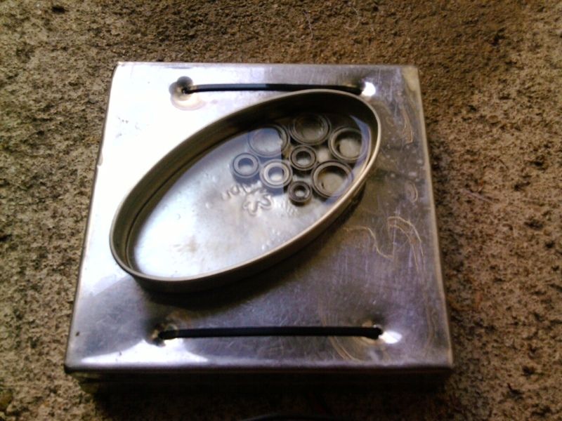

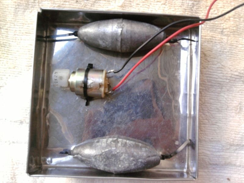

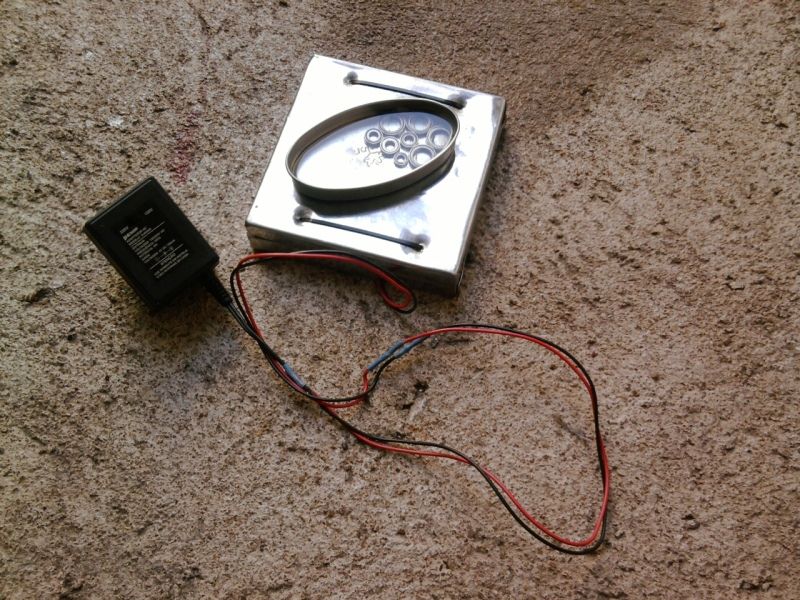

Bom, cansado de limpar rolamentos na mão e nunca ficar bom, acabava perdendo diversos rolamentos, resolvi fazer uma mesinha vibratoria para limpeza dos mesmos.
Materiais usados:
- Motorzinho 12V (parece 380 o tamanho)
- Tampa metálica da embalagem do kaiak da natura
- Base quadrada de inox que achei em casa, não sei de onde era.
- Fonte 9V Bi-volt da Toshiba, era da base de um telefone sem fio antigo.
- 2 chumbadas de pesca pra mesa não sair andando
Fixei o recipiente que vai os rolamentos na abse quadrada com fita dupla face!

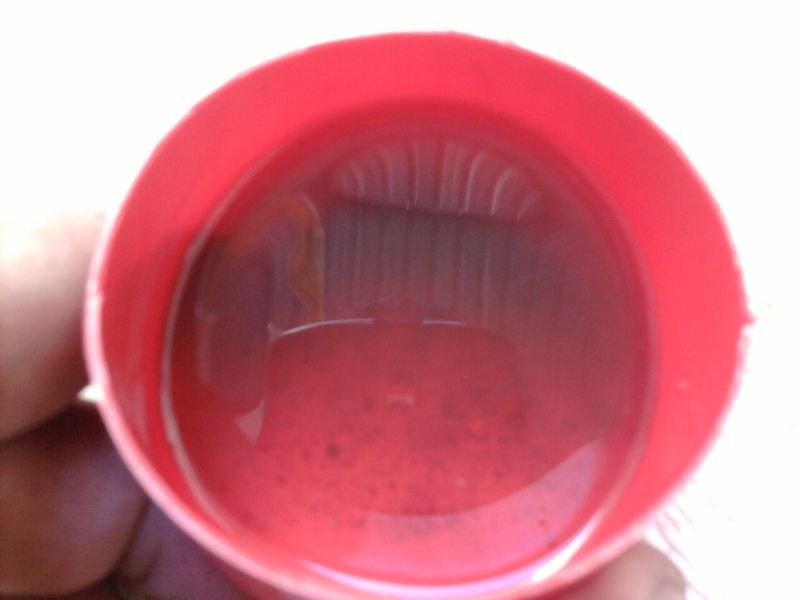

Resíduo que ficou da limpeza dos rolamentos.
O ideal é deixar de 2 a 3 minutos vibrando pra limpar bem, ou a cada 1 minuto e meio trocar o líquido, no caso usei água raz mas pode ser outro solvente qualquer.

O que é a peça na ponta do eixo do motor?

Fabrício, é um pedaço de plástico, tecnil que achei jogado aqui. fiz um furo na beirada dele e vualá, encaixou certinho na pressão e ficou excêntrico... uma coisa boa seria usar 2 motores de controle de playstation que vibram, aqueles são bons, aí colocaria um de cada lado! em breve eu melhoro isso aí, esse foi um teste que ja serviu pra limpar vários rolamentos com sucesso!
