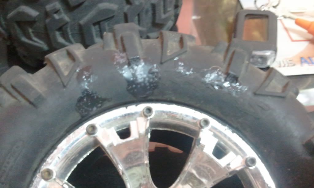

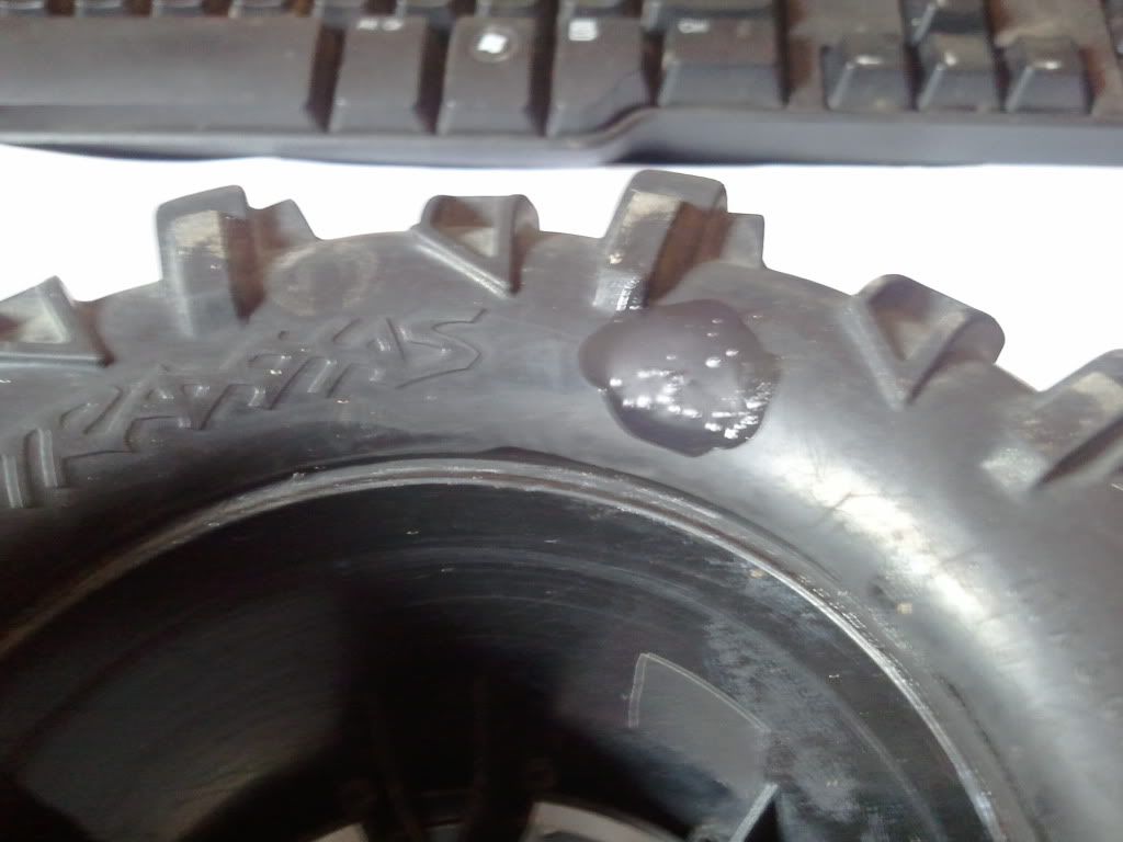

Boa noite, tenho uma summit 1/10 traxxas , e como é sabido os pneus sao muito macio e de parede muito fina, o que faz com que ele fure ou rasgue com certa facilidade, conheco uma cola adesiva para vinil e pvc flexivel, chamada colavinil, que vulcaniza em contato com a borracha tambem, ou seja faz o remendo vedando completamente só com a cola, sem a necessidade de outro material por cima, verifiquei que possui muita resistencia e aderencia, mais uma opcao facil e barata de prolongar a vida tao sofrida dos pneus, segue o link das fotos:

Vc tinha razao quanto a fita isolante liquida, fica melhor do que a colavinil, tanto em acabamento quanto em durabilidade, que fique o registro, valeu
