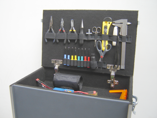

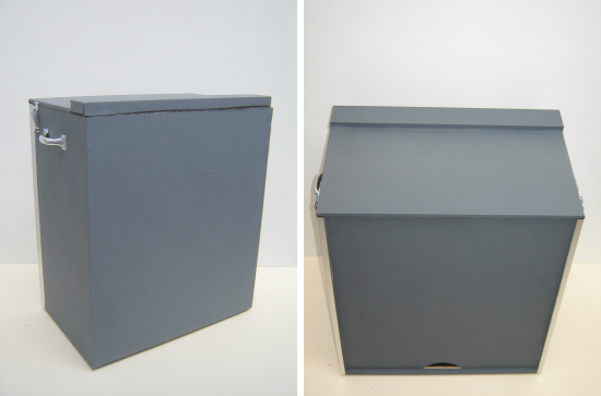

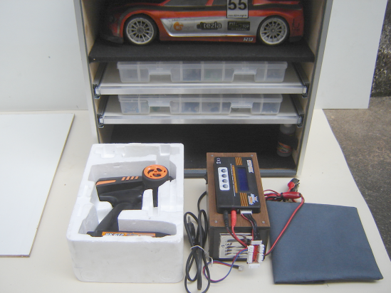

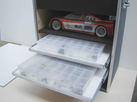

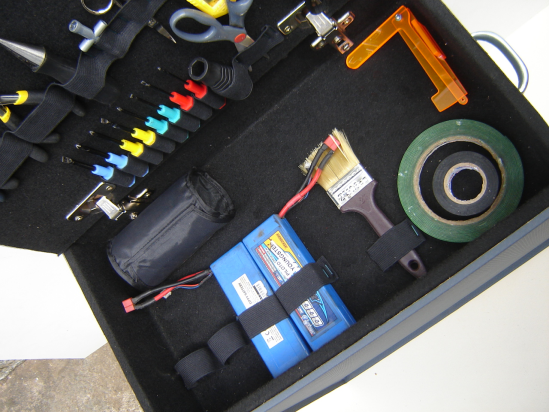

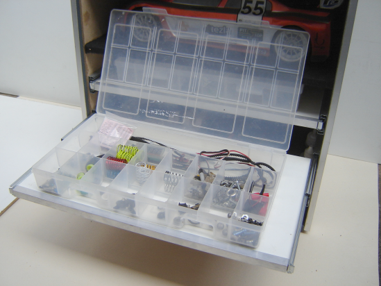

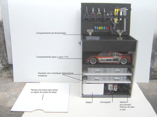

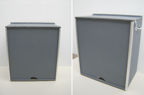

Olá pessoal,
Para acabar com os malabarismos que fazia na hora de ir para a pista, resolvi fazer minha própria "caixa de campo".
Ela foi feita em MDF de 9 e 6mm revestida externamente com corvin e por dentro com carpete de pêlo baixo. Achei que iria precisar comprar um daqueles carrinhos de bagagem para transporta-la, mas como não ficou pesada ( completamente carregada) nem vou precisar por enquanto. Ainda não pesei ela, mas esse é o proximo passo quando encontrar uma balança por perto, mas ficou leve. Levei já duas vezes na pista sem problemas. Como tudo ficou fixo, ou justo, posso inclusive levar ela deitada no carro.
Nela coube tudo, tudo mesmo, de que preciso para ir para a pista.
Dimensões 52cm de altura X 45cm de comprimento X 28cm de largura
Vou por algumas fotos aqui e logo coloco ela para venda no site da VIP bolhas com fotos mais detalhadas.
abs

Fabio_Floripa escreveu:
pô legal
mas acho que é grande entao para facilitar o transporte, ums rodinhas iriam ajudar não?
Não quis por rodas por iria complicar muito fazer elas embutidas na caixa, fora que precisa de reforço e várias outras coisas. Então é mais facil comprar um carrinho de bagagem dobravel em loja de 1,99 por R$ 32,00, por ela em cima e ser feliz, heheheh
abs

Muito legal a idéia de deixar tudo fixado nos elásticos!

Peguei ela no colo carregada e realmente dispensa as rodinhas. Seria uma frescurite a mais visto que ela não pesa quase nada, até uma pessoa de 10 anos carrega ela sem crises !
Mais um projeto bem elaborado !

Hugo Rodrigues escreveu:
Cabe no porta malas do carro ?
Ficou show de bola.....Parabéns
cabe sim Hugo, pois a caixa pode ir deitada, já que tudo está fixo dentro dela.
