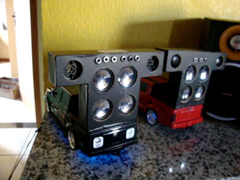

em tese é para funcionar sim, pois depois de passar do transformador que ele joga 12v e já seria 12v DC, a corrente AC entra quando a tensão é 110/220v apenas. Tanto que se vc ligar isso aí invertido vc queima, ou seja, já é DC, tem seu + e - correto. Parece que vai dar um belo projeto, mas em questão de aparência esse autofalante vai ficar feinho hein, ou vc vai fazer um som "oculto" para não aparecer ?
se vc conseguir montar um som assim, ficaria bacana...
esses autofalantes são muito legais e dão uma estética legal.
vc pode por um par de tweeters de 1" assim: http://www.magazineluiza.com.br/produto ... Setor=ESAF
só n achei onde tem eses falatinho cromado, mas ficaria bacana...

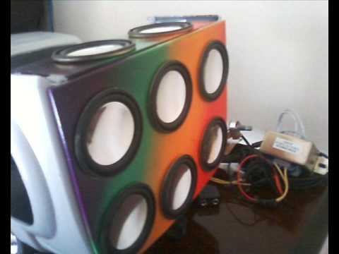

entao cara, essas fotos sao da net heheh!!
se vc conseguir, compra 1 par de tweeter do ebay e 1 desses cromados que ao eh só montar algo bacana. vc entendeu o que eh AC e DC ? qqr coisa eu explico melhor., se quiser add msn fabiorcpereira@hotmail.com
