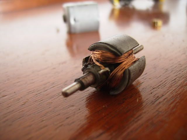

uma coisa que da talvez para fazer é tirar umas (muitas) voltas do induzido do motor

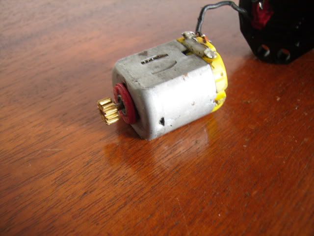

eu modifiquei um motor de lego , o original tem 120 voltas , e eu fiiz um de 25x4 (25 voltas , com o fio quadruplo) , e sim , quanto menos voltas melhor , e mais beberrão.
se quiseres eu posto umas fotos do meu motor aqui

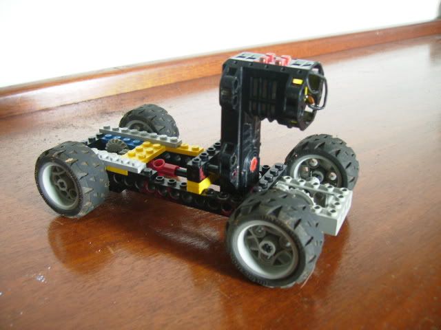

No seu motor é melhor fazer um 80x1 , para não fritar a plaquinha do carro
para você ter uma idéia de com isso afeta o motor , eu estou tendo que usar packs de automodelo , pois as pilhas AA não conseguem descarregar a energia que o motor puxa.
Meu projetinho de dragster
a carcaça do motor é diferente , mas o induzido é igual ao seu
se deixar ligado 5 minutos direto isso vira uma torradeira

no seu caso ´você apenas solta o fio de um dos pontos em que ele esta preso no coletor , e retira 35 voltas do fio , e depois solda de volta no lugar , e repete isso com as outras duas bobinas de fio

Lembre-se de raspar a parte do fio onde soldado encostado no coletor , para tirar o verniz do fio , senão ele não vai funcionar.
