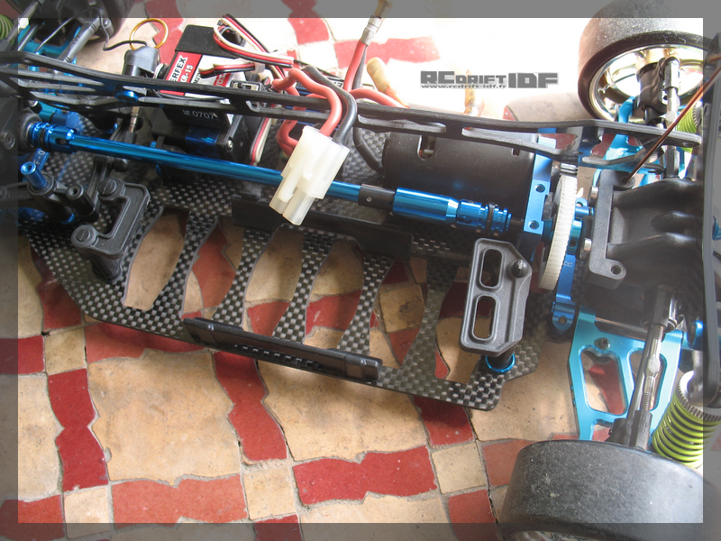

cara, li um tópico de um cara que fez com soda caustica
depois
o cara só manda ter cuidado... porque o produto é fods
ele fez o seguinte
Citação:
- 2/3 washing powder of caustic soda + 1/3 boiling water
- Let's soak parts five second max for an optimal result
diz ele que se deixar mais de 5 segundos o aluminio estraga... algo assim
parece que depois de 5 segundos o aluminio oxida ele vai ficar com uma cor escura
abraco
link original
http://driftercentral.com/forums/index. ... msearch__1
Tópico de referências.
