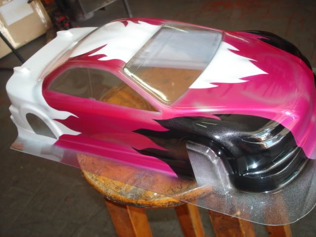

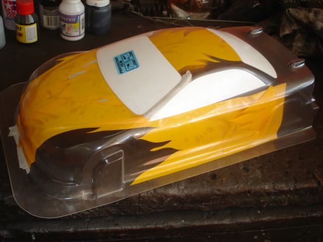

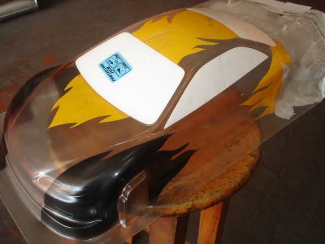

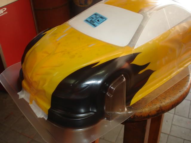

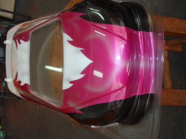

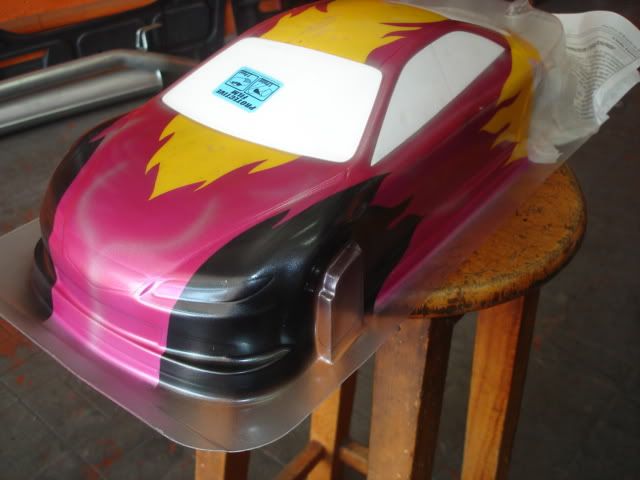

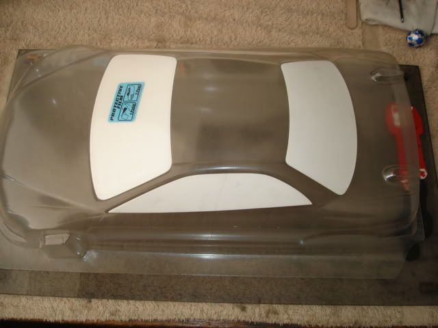

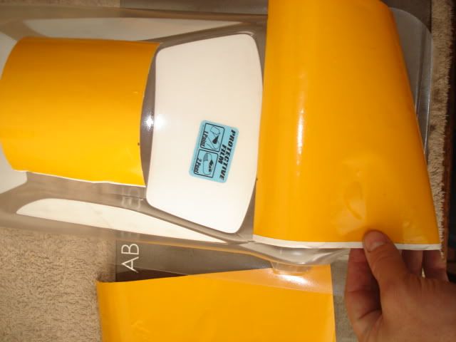

Galera , mais um passo a passo , dessa vez a vitima é o Alê Kimura ....
janelas protegidas ...
agora medindo os adesivos para fazer as mascaras ..
bolha pronta pra receber a 1º cor ... ( sempre do mais escuro pro mais claro )
preto aplicado ...
agora retiramos a 2º mascara para receber o rosa ...
Pronto , rosa e detalhes feitos ...
agora é só´pintar a ultima cor ...
Feito !!!! bolha pronta para ser montada !!!!!
Bom , vc´s estão vendo a bolha do Alê em primeira mão !!!! ( o dono ainda não viu :mrgreen2: )
Alê , como sou um cara legal , vc pode escolher a cor do aerofólio , Ok .... :drinks:
Mais fotos da bolha terminada .
Galera , é isso aí ... mais uma técnica de fazer mascaras ... é bem simples ...
Abraços ,
Coca.

Vc comprou a mascara pronta (tipo as da parma) ou você usou vinil e foi cortando com faca de modelismo?

Não , é vinil de adesivo mesmo ... e estilete !!!! o Kimura não merece mascara parma e estilete especial não !!!!! :matrix:
KKKKKK :bleh: :mrgreen2: Kimura , não pude me conter !!!!
Só pintei a bolha pra vc ficar com dó de ralar e acelerar menos .... :consolo:
Coca.

Como (em folhas, bobina, etc) e onde vc compra esse vinil adesivo?

Coca, qual a tinta que vc usa? Eu trouxe umas a base de água, da Faskcolor, mas trouxe poucas cores, queria aumentar a gama de cores e quero ver se parto para as diluídas com solvente.

Fala Gerbelli , adesivos , vinil ... cada um da um nome ... vc acha em lojas que vendem material pra ploter/silk ... tem uma loja grande aqui perto da minha loja ... se não me engano paguei 7 reais em 1 metro ... da pra fazer bolha a pau :mrgreen2:

eu uso o que sobra da galera !!! :drinks: essa bolha do Alê tem tamiya e tinta pra serigrafia ....
Essas Faskolor a base dágua eu nunca usei ... mas nos foruns a galera fala muito bem !!! só não sei se a aderencia no lexan é boa ... essa de serigrafia já estou usando a algumas bolhas .,.. não descasca por nada !!!! mas é fina e tem que tomar cuidado pra limpar ... se passar alcool sai !!!!
