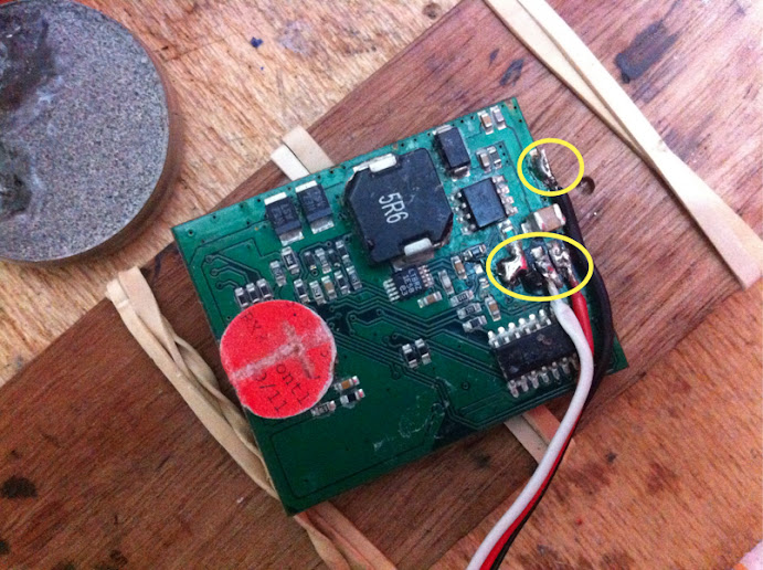

Cuidado com ferro muito potente porque ou você danifica a capa do plug ou, se der bobeira muito tempo, a solda do circuito do esc pode ir para o espaço.
No geral, quem não tem estação de solda, bastam 2 ferros:
Um de 40W para coisas mais frágeis e componentes eletrônicos (capacitor, led, resistor, etc...)
Um de 60W para plugues.
Semana passada desmontei um esc meu que estava falhando e descobri uma pequena falha de projeto nele. Ele tem uma barreira de calor na capa plástica que "morde" o fio do RX. Essa barreira separa 3 capacitores do restante do circuito. Conclusão: a trilha da placa de circuito onde entra o pólo negativo se partiu. A solução foi raspar a serigrafia e soldar em outro lugar (dentro da mesma trilha, é claro). Só conseguiria fazer isso com ferro de 40W. Se fosse um de 60W ou mais, teria detonado a placa. Esc funcionando novamente e quase 400 Reais foram salvos \o/
