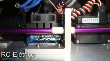

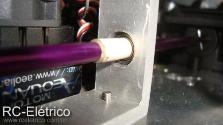

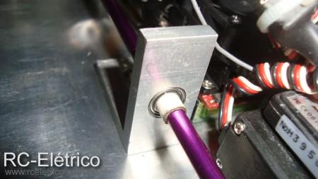

Minha contribuição para um dos melhores tópicos do fórum!!!
:mrgreen2: :mrgreen2: :mrgreen2: :mrgreen2: :mrgreen2:
O que eu fiz foi pegar uma cantoneira de alumínio furar e colocar um rolamento 6x10x3 no centro do Cardã. Fiz a rosca de fixação na própria cantoneira e fixei no chassi.
Como a ponta do cardã é maior que seu corpo não deu pra colocar o rolamento no diâmetro certo. Ai usei o que tinha na mão.
Um material de grande qualidade, Fita crepe!!!
O resultado foi esse.
O resultado na pratica ficou perfeito, sem nenhuma vibração no cardã
Um agradecimento especial ao amigo André luiz pelo incentivo. :drinks:
Só pra acrescentar, tive um probleminha com meu cardã e fiz essa gambiarra pra acertar.
Mais informações: viewtopic.php?f=52&t=27439
Filho de Deus que deseja servir ao próximo.
Veja até o final! Isso pode mudar sua vida.
https://www.youtube.com/watch?v=rroHI47JUVw
Se precisar de oração mande uma MP.
Editado pela última vez por Rapha84 em Sex Jan 13, 2012 7:34 pm, em um total de 1 vez.
MensagemEnviado: Sex Jan 13, 2012 7:03 pm
Mensagens: 2429
Ficou bom esse hein
MensagemEnviado: Sex Jan 13, 2012 7:26 pm
Mensagens: 1424
Images: 18
Localização: Vila Velha - ES
Rapha84 escreveu:
Criatividade 10!!! :drinks:
