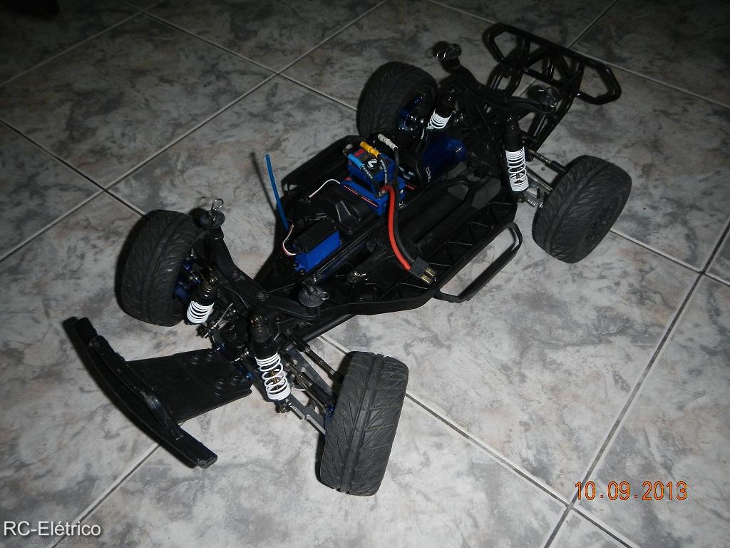

MensagemEnviado: Ter Set 17, 2013 7:18 pm
Registrado em: Ter Fev 28, 2012 9:30 pm
Mensagens: 177
Images: 67
Localização: Curitiba - PR
Pessoal, fiz isso com meu chassi da Slash, e fico bem da hora! Processo completo no álbum ou no tópico do Clube da Slash (Página 553).
