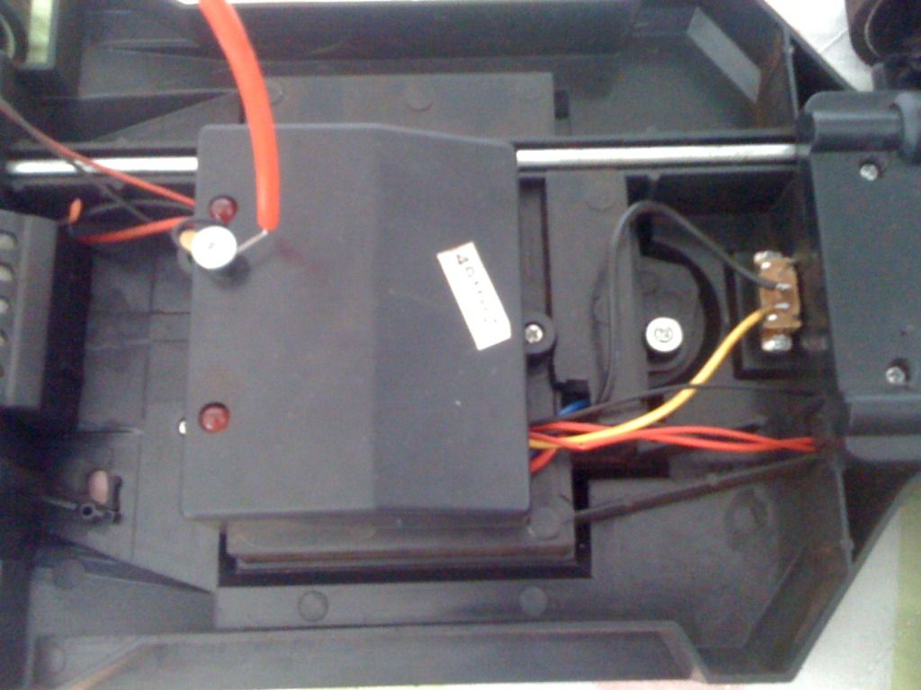

Galera seguinte!! Estou começando nesse hobby; esperando o meu chegar!! E na ansiedade comecei ter ideias.... :twisted: :twisted:
Bom comprei um negocinho desse aqui (1/10) ali nos nossos hermanos a um tempo atras!!!
Como tenho lido muito coisa sobre isso; estava pensando em transformar esse bixinho ai em um rc!! Mesmo que um meia boca, mas um rc!! kkk
Então venho aqui trocar algumas informações e pegar algumas sugestões de equipamento pra isso!!
A primeira ideia e usar o motor original dele mesmo (acredito ser um latinha 380 -ver fotos para confirmação-) e substituir a eletrônica original por um ESC (20A ou 30A) e o sistema de direção (acho que é isso) por um servo!!
Em relação ao sistema de tração (cardã) e engrenagens não queria mexer muito nisso, como não vou trocar o motor acredito que não seja necessário alterar, mas caso seja necessário....

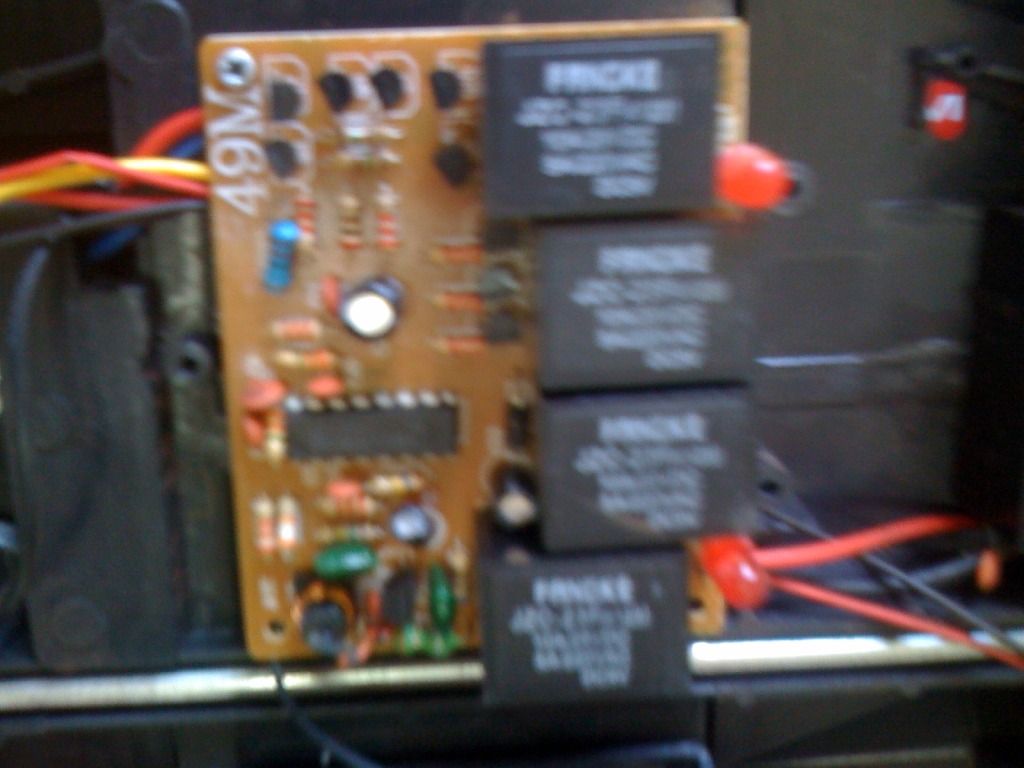

Na parte do radio, acredito que terei que mexer tb, pois pelo visto o receptor e embutido na placa, assim o ideal seria colocar um novo!!! Mas queria ver se da pra usar o controle original, mas não faço nem ideia se é possível..... talvez um jogo de cristais de frequencia?? alguma coisa assim??
Mas como disse sou, sou novo no assunto e queria a ajuda da galera ai com ideias e sugestões.....
Segue algumas fotos:

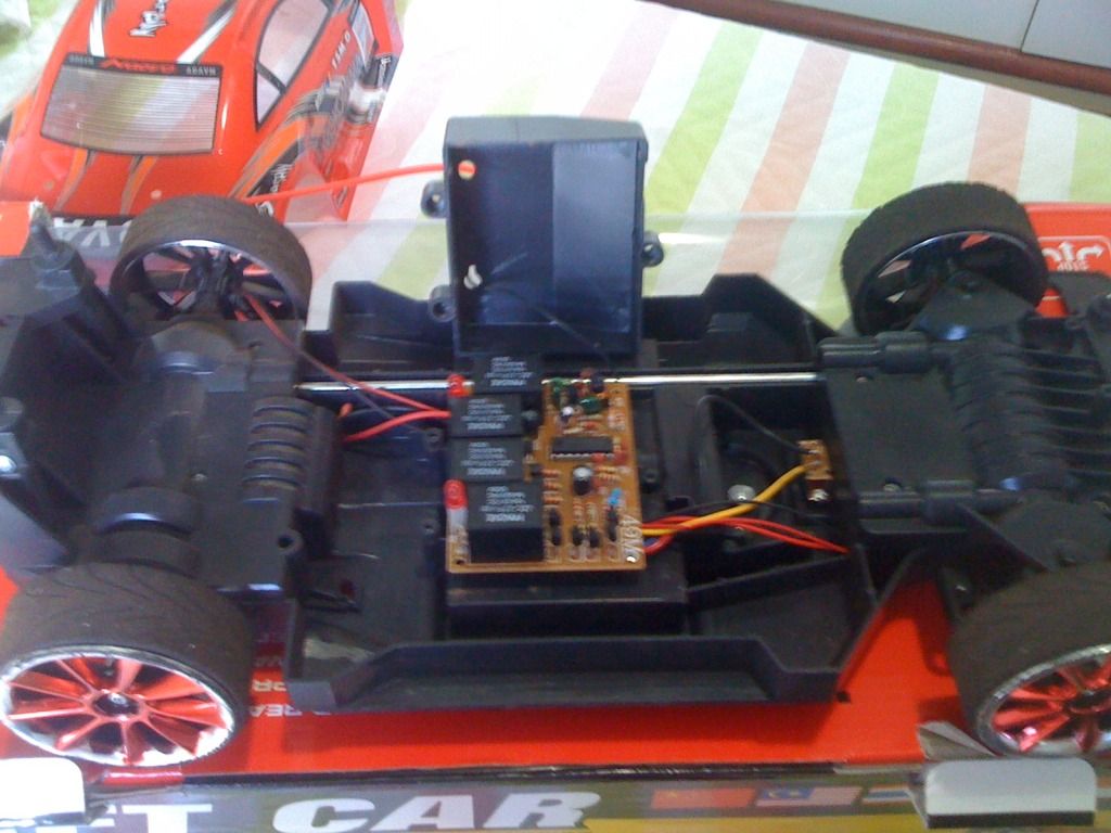

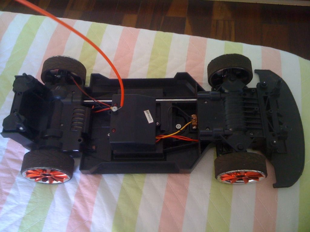

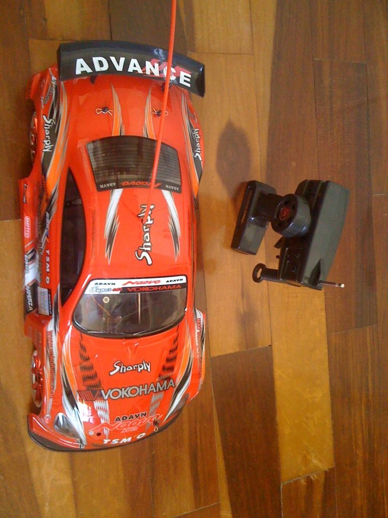

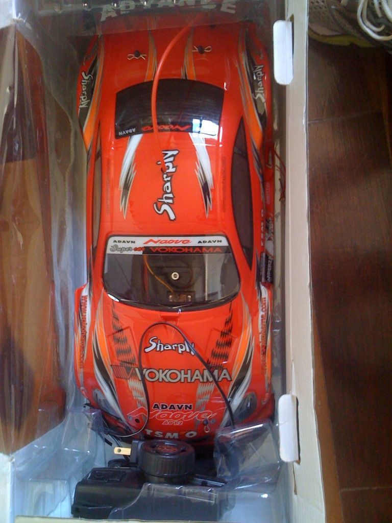

vista geral do chassi...
compartimento da placa eletrônica...
detalhe..

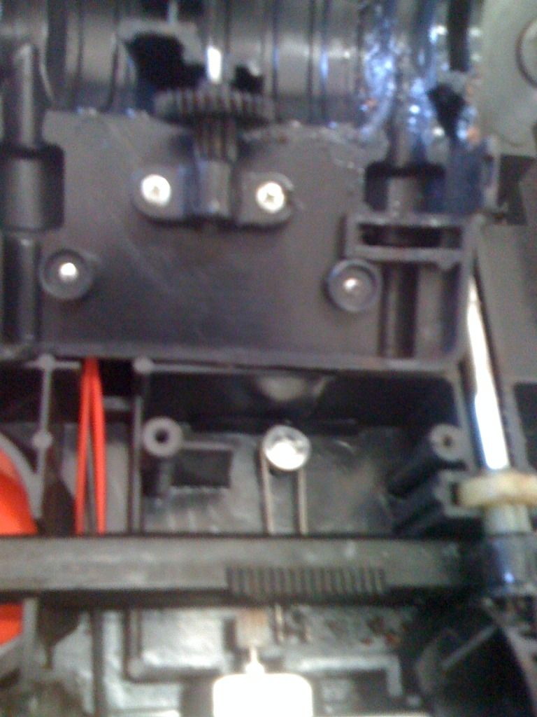

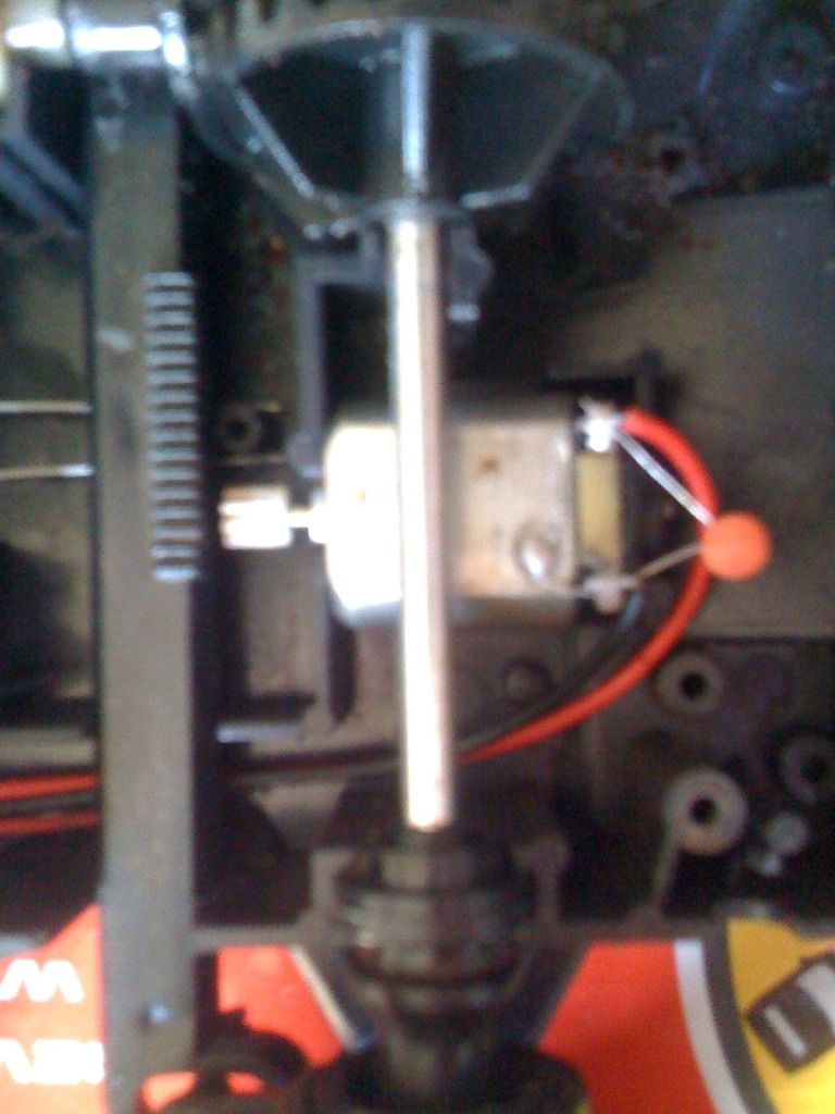

Caixa de direção...
detalhe para uma engrenagem na parte superior... ela faz o movimento do braço de direção...

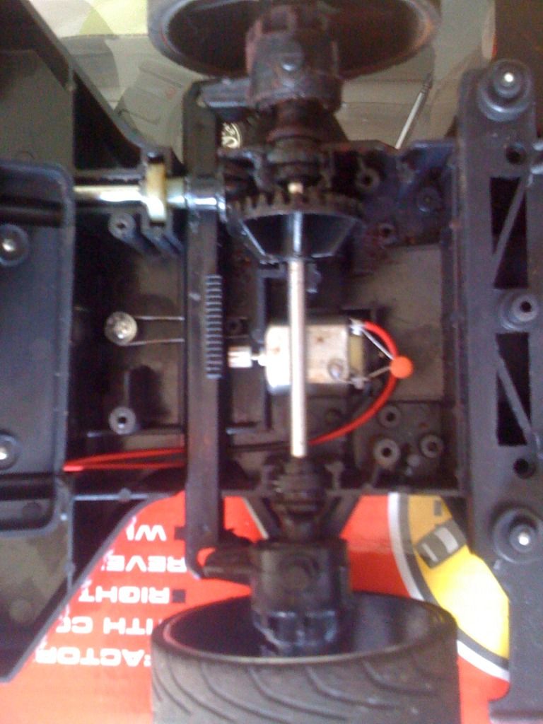

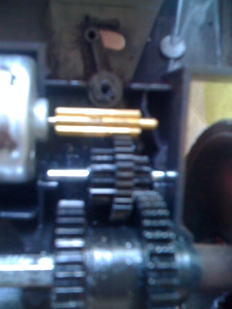

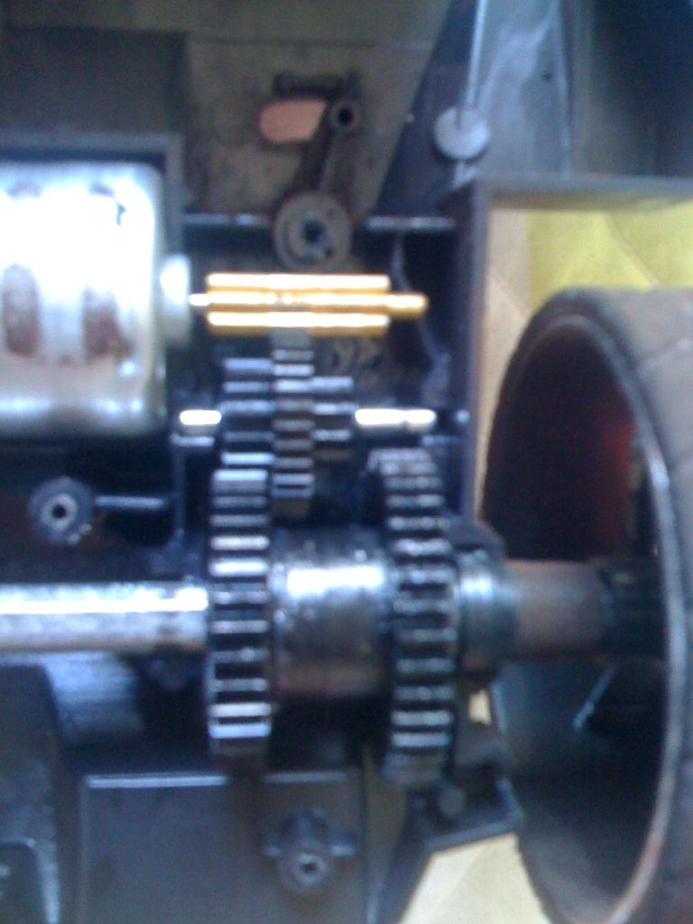

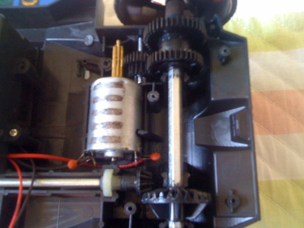

Motor e sistema de engrenagens...
aqui da pra ver um sistema de troca rápida de coroa e pinhão...
E mais ou menos isso galera! O que vocês acham??? da pra fazer???

MensagemEnviado: Qua Ago 15, 2012 11:40 am
Registrado em: Sex Set 24, 2010 9:47 am
Mensagens: 330
Localização: RS passo fundo
Legal eim , sou meio leigo no assunto também mas tive curiosidade quanto ao sistema de troca rapida de coroa e pinhão ele é acionado pelo radio mesmo ?

Cara não é tão rápido assim... kkkkkk e uma chave no chassi do carro!!
Mas agora que vc falou isso..... acredito que seja possível fazer direto pelo controle.... colocando outro servo acho que funciona!!! vou pesquisar.....

Caros,
Acho que se for instalado um servo para a troca de velocidade , as engrenagens venha a quebrar, por isso a chave embaixo do chassi, para força a troca com o motor parado.

MensagemEnviado: Qua Ago 15, 2012 10:48 pm
Mensagens: 7188
Rafael Fabricio acho que vc só tem que ver melhor o servo,
provavelmente o servo original desse carrinho é menor...
dá uma olhada nas medidas e compara com o servo da HK...
E o rádio com certeza serve, só acho que o ESC não serve pq ele é feito pra
motores brushless (que possuem 3 fios saindo deles), ou seja, vai ter que arranjar um ESC pra motor brushed, e pelo que sei na HK não vende...
Então, o rádio pode comprar sem medo, só presta atenção no Servo, e o ESC tem que ser pra motores brushed, e não brushless...

João Victor escreveu:
valeu manow pela resposta!!
Nossa pesquisei um ESC brushed e postei um brushless.... Erro meu!!!
e esse n serveria??
http://www.hobbyking.com/hobbyking/stor ... oduct=6468
Quanto ao servo; esse carrinho n tem servo..... ai n da pra comparar!!! Mas vou dar outra pesquisada no site!!!
Alguma sugestão de servo???
valeu manow
MensagemEnviado: Qua Ago 15, 2012 11:03 pm
Mensagens: 7188
Rafael Fabricio só mede a coisa que faz ele virar a roda, pra vc quando for trocar ela
pelo servo, encaixar no lugar certinho, tem servo sim, acho que todos carrinhos tem...
E acho que esse ESC talvez sirva, vc vai ligar normalmente, mas acho que esse não tem a função de freio por ser de aeromodelo, então vc vai ligar ele, vai andar, quando precisar frear já vai engatar a ré... ou seja, pode ser prejudicial a suas engrenagens...
