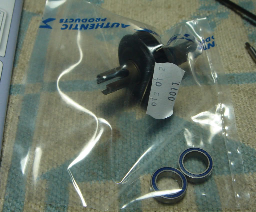

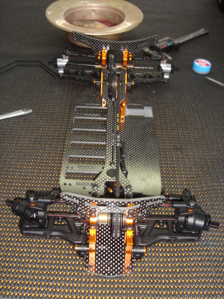

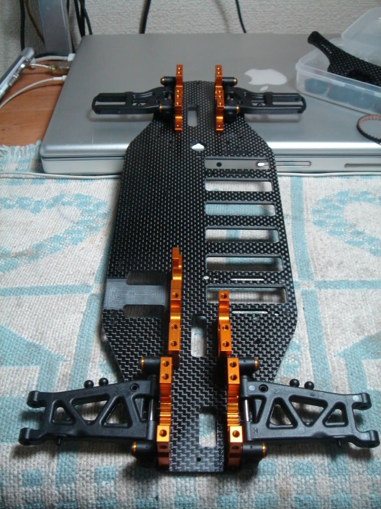

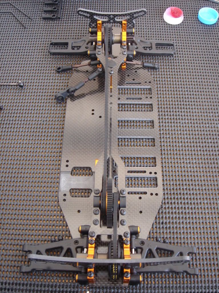

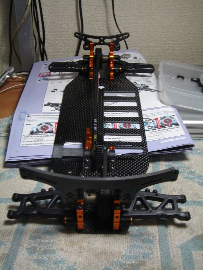

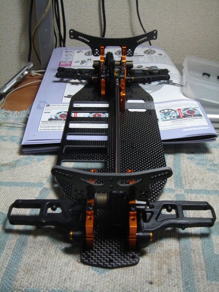

O kit é extremamente fácil de montar, pois o que seria o mais complicado já vem pronto de fábrica.
Com os blocos de alumínio já montados de fábrica encaixe os braços de suspensão.

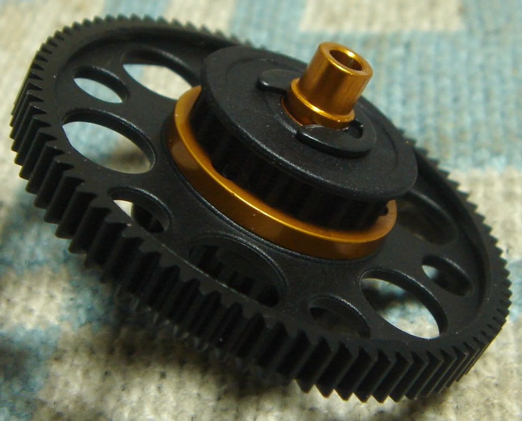

Monter o Spur e instalando o Diferencial que já vem pronto de fábrica.
Upper Deck, já com o adaptador para Lipo por baixo.
Monte os eixos.
Fazer a parte elétrica e ir para a galera.

nooossa!! muito lindo esse chassi!!
cara, a X-ray com certeza ganha na hora de facilitar!! o chassi vem praticamente tudo montado..
mas muita gente que curte montar essas coisas, não deve gostar muito dessas facilidades da X-Ray

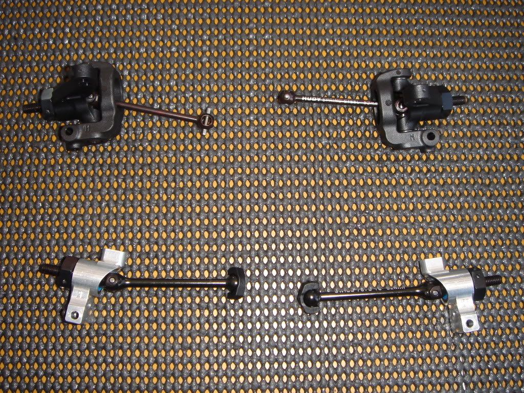

Gente, só fiquem espertos na hora de montar o eixo dianteiro. Eu tenho um 2008, que é praticamente o mesmo carro ( só que o 2009 vem com as peças de peso aliviado, alguns hop ups que surgiram durante 2008). Eu tive alguns problemas iniciais com a conexão da ponta de eixo com o eixo, perdendo até algumas peças, qdo notarem que o carro puxa para um lado na hora de frear, vejam se está tudo ok. Resolvi com uma bela força no parafuso halen e um trava rosca!

Isso no CVD? é "normal" acontecer, por isso sempre monto com trava rosca... o meu dificilmente solta, só que quando "solta" na verdade quebrou o pino ou o CVD hehehehe

Então esse é um problema q rola direto comigo.
Q tipo de trava rosca põe pra segurar esse pino?
Usei um da duratrax (média resistência) e soltou do mesmo jeito!
Jà quebrei vários pinos. Não aguento mais!
valeu

Ele é pitch 64 ou 48?

No momento estou usando pit 48 pois estou correndo com gear entre 5 e 4,5 e com pit 64 não alcança.

O kit original vem preparado para qual?
