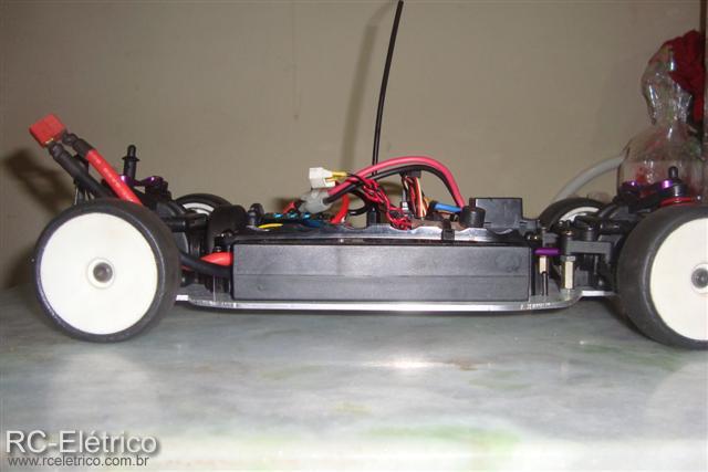

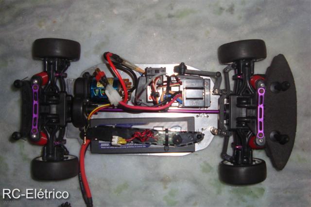

Sou novo no rc mais ja gosto de inovar.
Queria um Rc pro mais como a grana ta curta coloquei a mão na massa e vou começar meu projeto.
Hpi E10 Pro :mrgreen2:
Lembrei que mem coloquei a foto de como ele era antes.
Ai vai a foto de quando ele ainda era do Nog.

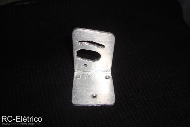

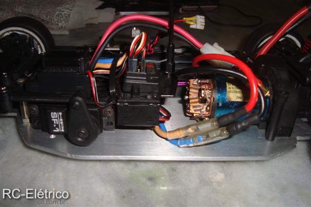

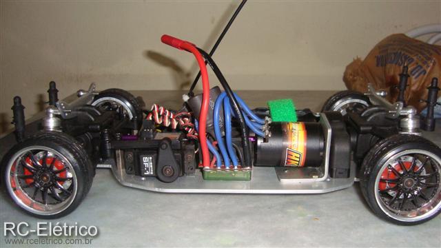

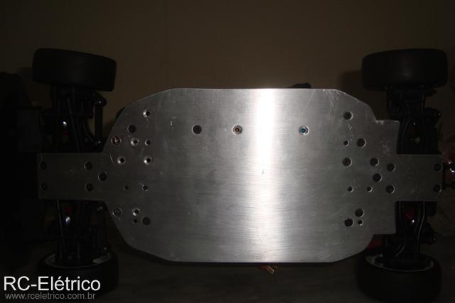

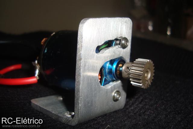

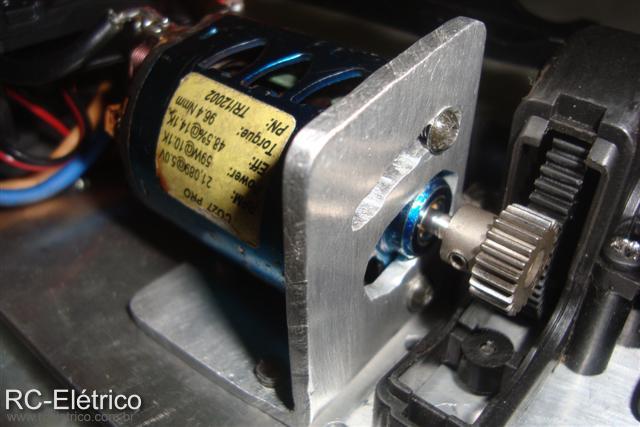

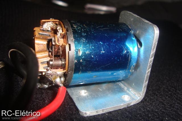

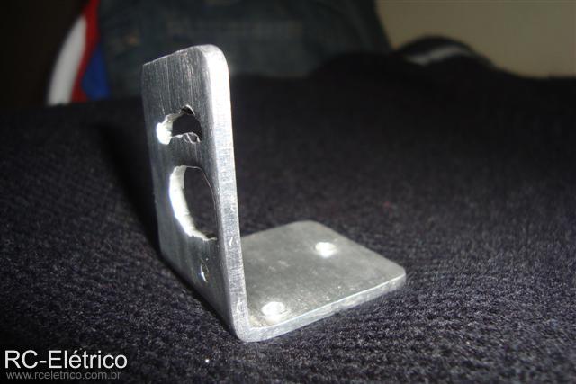

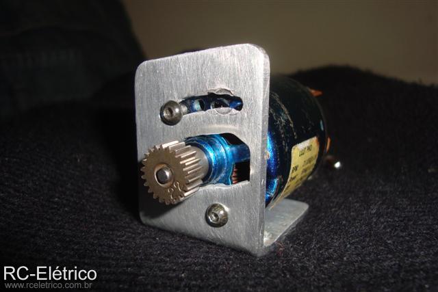

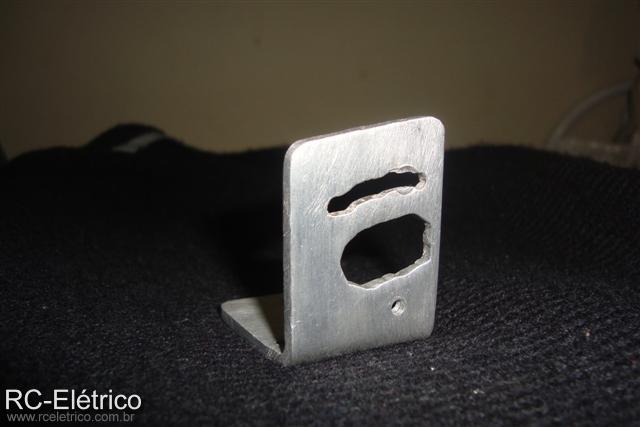

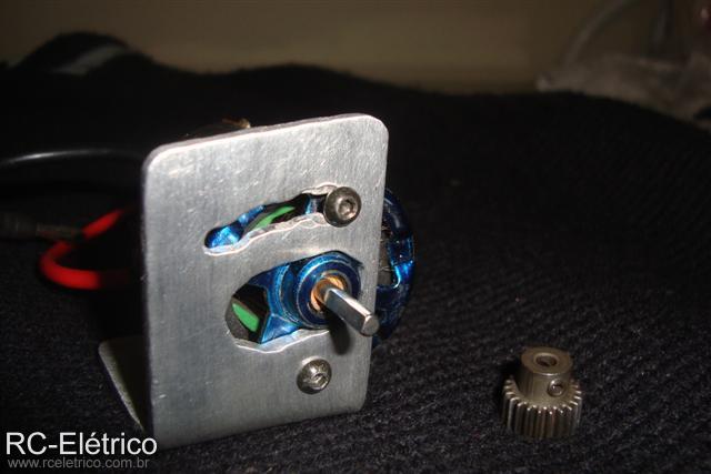

Agora fiz o montante do motor.
Não ficou tão bem acabado mas funcionou muuuuuuuuuuuuuuito melhor que o original alem de funcionar como discipador de calor.

caraca amigo, que fera. quem tem criatividade e disposição faz coisas muito legais, que nem vc ta fazendo. eu só utilizaria um escariador para deixar os furos abertos para usar aqueles parafusos de cabeça cônica. só cuidado pra n dar pancada, pois chassi de aluminio, se bater e envergar, ja era, nao volta mais, fica irregular. reduziu ou aumentou o peso do jeito que tá ?
MensagemEnviado: Seg Jul 18, 2011 11:41 pm
Registrado em: Qui Out 15, 2009 10:16 pm
Mensagens: 303
Images: 193
Localização: Cubatão Litoral SP
mujoo escreveu:
A furção desse jeito segura melhor o parafuso e quanto ao peso não sei, não cheguei a pesar acredito que esteja um pouco mais pesado mas em compensação o carro ta muito mais equilibrado com o peso da lipo.

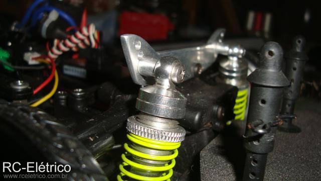

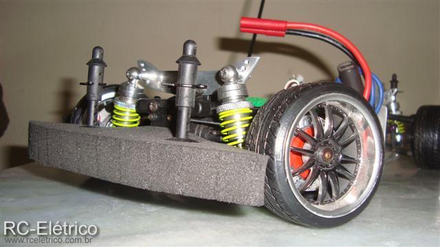

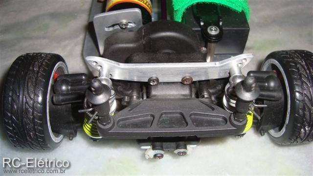

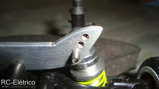

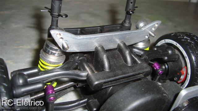

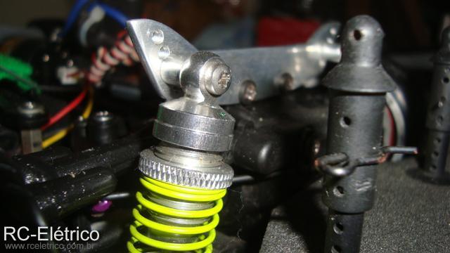

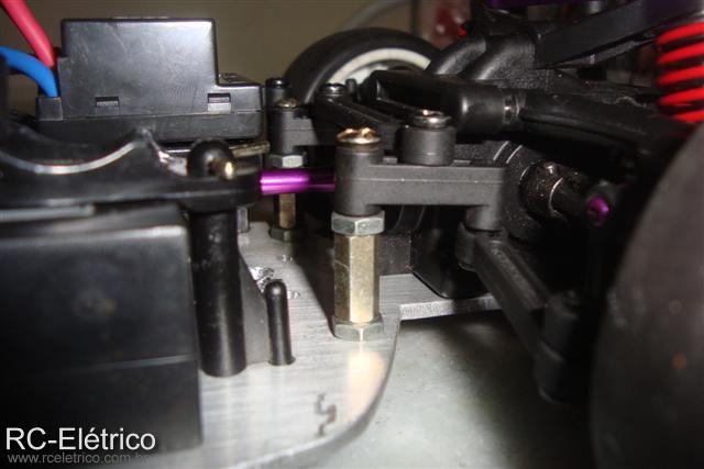

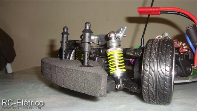

Iae pessoal, ainda to na luta pra melhorar meu rc com o que tenho nas mãos.
Ainda bem que tem males que vem para o bem, a algum tempo atras sem quere quebrei a rosca do amortecedor :putz:
e ai resolvi comprar um novo. Falei com o amigo Nattis que foi super gente boa e me vendeu um jogo de amortecedor Yeah Racing.

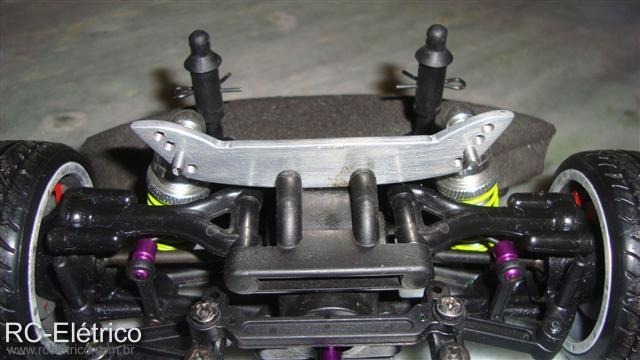

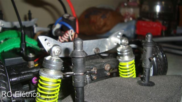

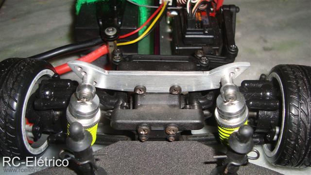

Na verdade eles não serviram no meu E10, então tive que fabricar as Shocks tower de aluminio.
O angulo dos furos foi baseado no espaço que o amortecedor poderia percorrer.
No inicio eu iria utilizar porcas auto-travante mas resolvi fazer a rosca na própria peça.
A estética foi bem básica mas muito funcional.
Uma das coisas mais difíceis que ainda não peguei o jeito foi polir as peças, mas eu chego lá :lol:
A regulagem de altura ficou show. E o visual não deixa a desejar.
E agora a criança ta ligeira, meu combo com motor 6.5t nervoso :twisted:
Da trabalho mas depois de pronto fico só babando.
Tava pensando em pegar um Sakura zero s, mas teria que vender meu xodó pois a grana aqui ta em baixa.
Mas mesmo sabendo que meu E10 não vai ser um pró ele me da muita alegria.
Esse negocio de Rc vicia mesmo.
:mrgreen2: :mrgreen2: :mrgreen2:

MensagemEnviado: Sex Nov 25, 2011 8:44 pm
Registrado em: Dom Jun 15, 2008 4:01 pm
Mensagens: 391
Localização: Maringá PR
Ficou chique eim, só achei que o chassi de plástico ficaria melhor.
Não sou fã de chassi de aluminio.
Uma dúvida, onde compra essas chapas de aluminio? e quais ferramentas e máquinas você ta usando?
Ta05v2 Exotek full carbon. (montando)
MensagemEnviado: Sex Nov 25, 2011 10:59 pm
Mensagens: 303
Images: 193
Alcides escreveu:
Eu trabalho em Santos e no centro não falta lugar que venda chapas de todo tipo de material.
As vezes da até pra pegar umas sobras de graça :mrgreen:
Até agora só precisei de uma morsa, arco-de-serra, furadeira, macho (pra fazer a rosca), lima, lixas de varias espessuras e o principal muita paciência.

MensagemEnviado: Sex Nov 25, 2011 11:14 pm
Mensagens: 6013
Só pra colaborar com o projeto que está bem legal, na torre do amortecedor, tente fazer a furação pro amortecedor na shocktower seguindo um "arco" em relação ao furo da bandeja.
★ ★ ★ ★ ★ Xablau ★ ★ ★ ★ ★
MensagemEnviado: Sáb Nov 26, 2011 12:15 pm
Mensagens: 303
Images: 193
alekimura escreveu:
Eu tentei, mas o espaço que a bandeja da é pequeno ai tive que fazer esse angulo mesmo.
Mas valeu pela dica.
