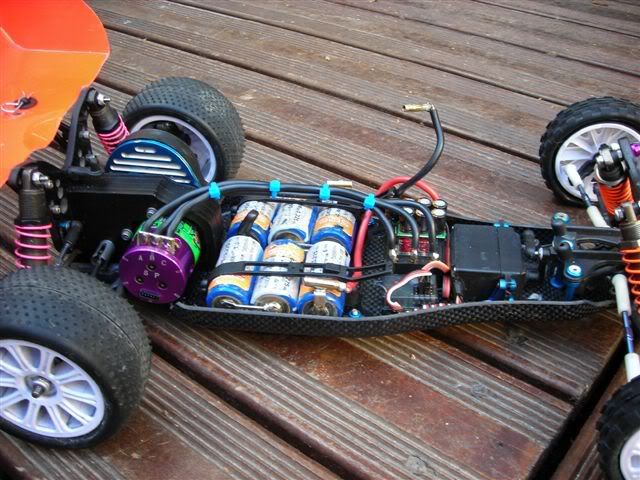

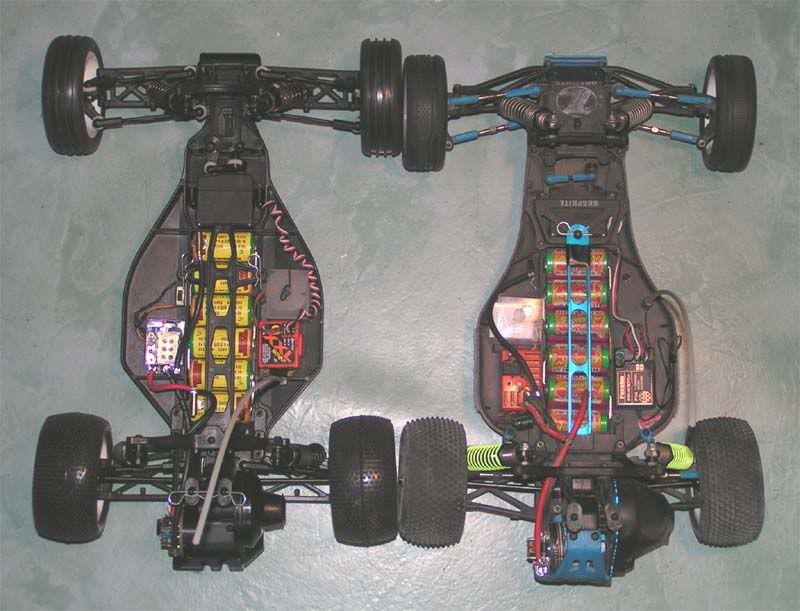

Lendo um tópico na sessão campeonatos fui procurar os carros citados, e achei isto:
Olhando essa distribuição, pode ser ignorância minha, mas me parece mais "balanceado", por que não tentaram melhorar estes ao invés de lançarem chassis extremamente estreitos, com pouco espaço...
Postem suas opiniões.
Eu particularmente se achasse um desse "NIB" compraria, com um sadle pack de lipo deve ficar bom...

um defeito ali é a posição do motor.. no pro1, 2 e 3 é igual e limita muito as possibilidades de ajuste. fora o CG alto.
difcilmente conseguiriam fazer esse carro melhorar.
acho que os carros são como são hoje pois envolve muita engenharia e tempo de volta.. ou seja, o mais rapido é o que vão fazer.
mas ainda acho que se fora pra equilibrar o Losi e o E4 são mais. ainda não sei pq não começou todos a fazerem chassi assim. talvez não seja um chassi rapido. com a bateria no meio, eu imagino que o carro perca muita torção no chassi.

Cold, realmente o motor fica numa posição que pode aumentar o CG, mas quanto realmente influencia na performance do carro?
Quanto ao E4 e o Losi, você falou algo importante, talvez esta construção diminua ou elimine a torção do chassis mas porque não tentar desenvolver algo melhor assim?
Sinceramente eles trabalham com o que há de mais rápido, querem cada vez mais fazer carro mais rápidos e não estão errados, mas acho que esta construção é legal, minha opinião claro, se achasse um desse eu comprava pra testar sem sombra de dúvida, to até pensando em fazer uma frankstein com um chassis extra do TC5 que eu tenho aqui... :bruce:

O XPRESS RoadRunner possui a mesma construção. Células em saddle e motor quase no centro do chassi, daí vc distribui a parte elétrica entre os dois lados frontais do chassi.
Realmente o E4 e Losi possuem uma construção bem parecida, porém com o pack no centro do carro. Com isso perde-se a torção do carro. Se pegassem o E4 e fizessem uma alteração para utilizar packs saddle o carro iria ficar com o peso bem distribuído e ter bastante torção.
