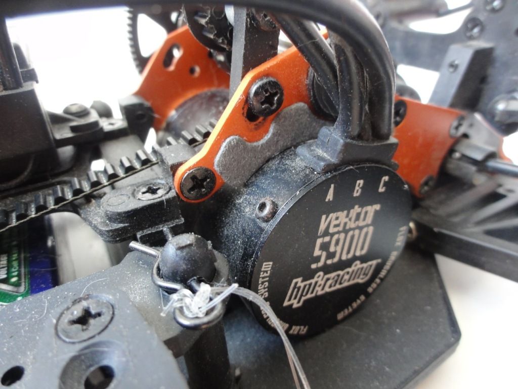

TIDE escreveu:
o carro é show de bola!
a unica coisa que não gosto é o lugar onde vai o motor!
as correias ficam encostadas no motor,na foto os 3 conectores estão quase encostando no plate de aluminio(se encostar babau)
meu Pró 1 é igual!
O meu Sprint 2 Flux que é 2012, a HPI já resolveu o problema....
