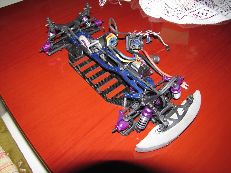

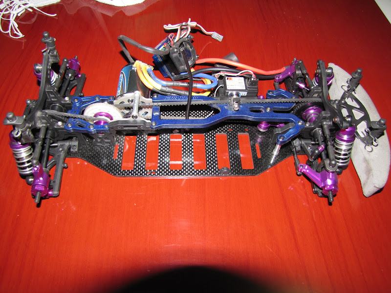

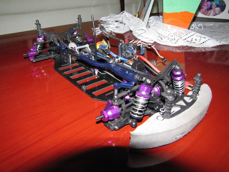

Como prometido as fotos do meu CYCLONE com o novo chassi de fibra instalado, ainda falta colar o ESC, colocar as rodas e regular o braço do servo, estou meio sem tempo, só quarta ou quinta que termino. Tenho uma lista de UPs que já estão nele e uma outra lista do que falta colocar, vou aproveitar e colocar aqui depois.
