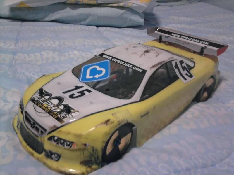

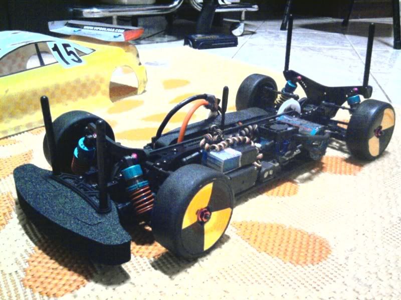

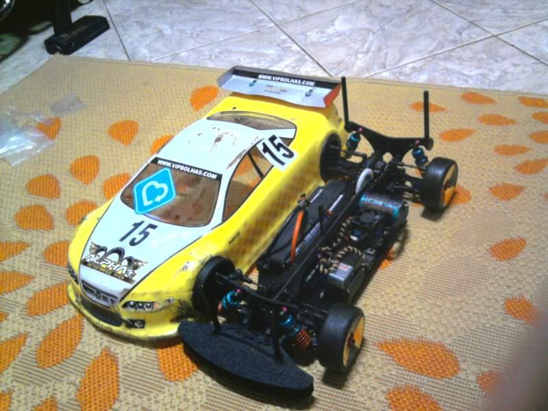

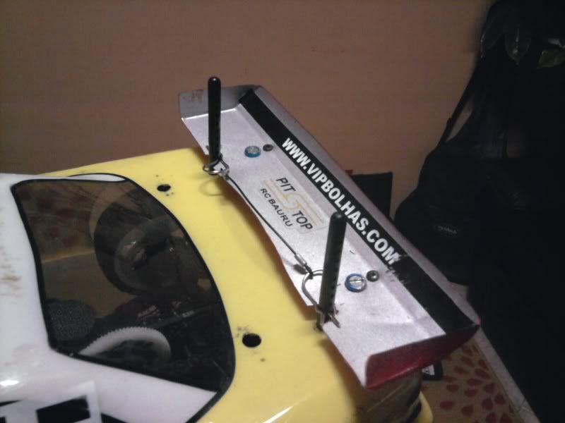

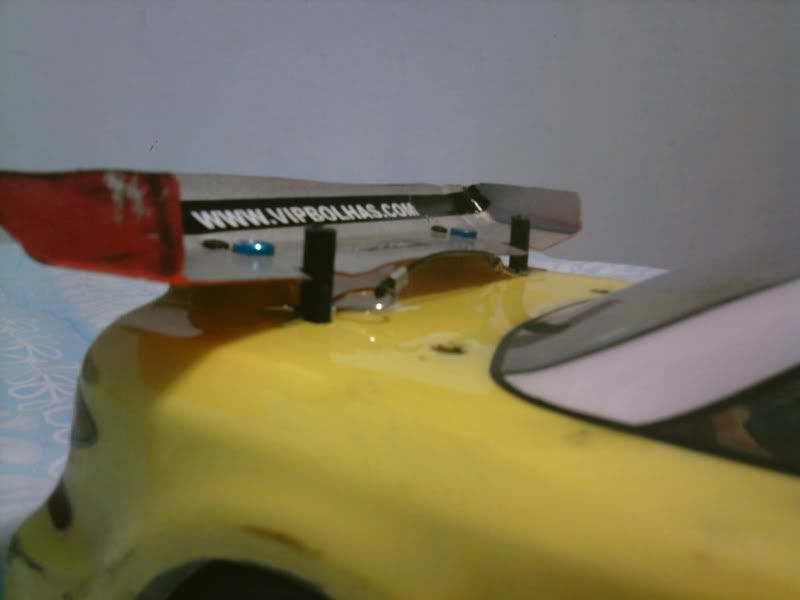

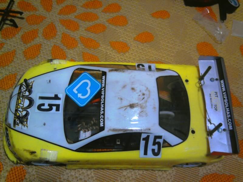

ao danado finalizado:
o que me incomodou um pouco: Postes muito pra trás.
De resto, tá ótimo! :drinks:

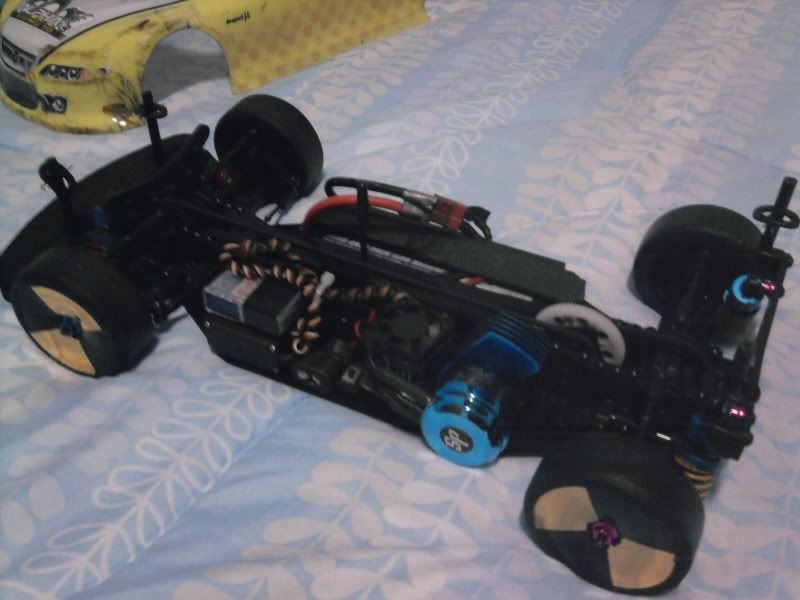

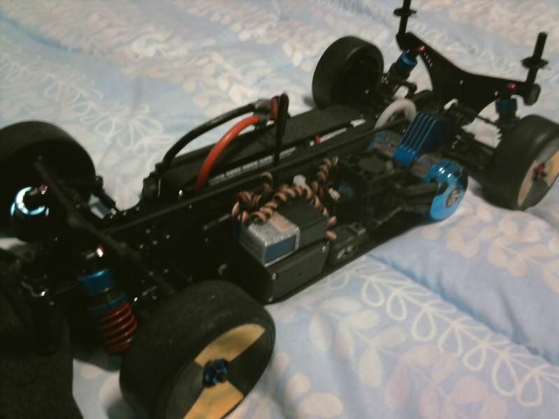

Coloquei alguns ups no meu sakurinha e fiz uma gambiarra pra segurar a bateria depois de inverter as correias para usar o montante vertical do motor (v.2), mas essa gambis não é criação minha não, eu vi na internet e copiei 8)
Aqui na parte dianteira ainda faltam as tampas do bulkhead de aluminio que o Mr. Chan está enrolando pra entregar :lol:
Detalhes do montante vertical versão 2 (pra quem tem curiosidade como eu tinha de saber como ele fica montado). O upper deck eu só troquei porque o original quebrou numa batida, aí sabe como é, peças baratas, montante vertical pra usar com upper deck de graphite e tal... comprei :bleh:
E aqui é a gambiarra que falei, usei pedaços de peças de plastico originais do kit, duvido alguém acertar de onde eram? hehehe
Ainda não tive tempo de testar esse apoio pra lipo com o carro correndo, mas acredito que deve dar conta do recado (salvo em batidas de barbeiragem com o acelerador no talo e etc. :oops: )
aqui com a bolha "novinha" :lol:
O carro é bom, quem ainda estiver na dúvida pode comprar tranquilo. Os ups nem são tão necessários assim, ainda mais pra usar como eu, sem campeonatos, sem pista, sem tempo pra andar... mas, como já falei, as peças são baratas, fáceis de encontrar, são melhores do que as de plastico... e mais mil e uma desculpas pra ficar comprando peças pra ter o que montar hehehehe, é como meu amigo reynaldo disse: "se não comprar as peças vai acabar sua razão de viver" :lol:

caraca irmão !lindas fotos, bela montagem, gambiarra então, ficou top meu irmão !!!
Passa a manhã pra gente!!!
vou chutar..a gambi foi feita com a base da peça que encaixa no link que encaixa no servo ?!?!?!
ensina pra gente, iria me salvar muito, mas aí eu precisaria comprar a peça em aluminiu!!
