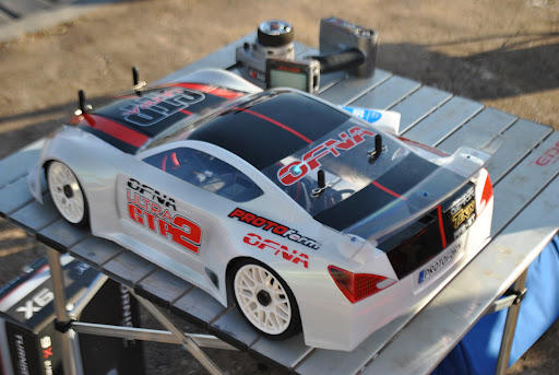

Olá Pessoal , vou começar a postar no RC Elétrico agora , já que sou mais um adepto dos revolucionários Brushless !!! :bleh: :bleh:
Adquiri um Ofna GTP2e justamente por acreditar no potencial da categoria e pelo preço muito bom deste kit.
Resolvi ser o forasteiro e trazer este carro , para ver até aonde é possivel evoluir o kit, ver os defeitos , as vantagens, assim como fizemos com o Kyosho Inferno GT2.
Se este carro se mostrar bem nas pistas e ter uma ótima durabilidade, sem dúvida ainda este ano teremos a categoria 1/8 GT - Brushless em Curitiba .
Pois será o melhor custo x benefício das categorias, dando tudo ok, tenho na mente trazer este carro e vender ele completo , já com o Kit Mamba por exemplo ,2 baterias Lipo 4 S e com a nossa bolha Alpha R2 e 1 jogo de pneus Alpha R/C , quer mais mamata que isto para começar na categoria???
Seguem fotos do meu kit:
Estou utilizando motor e ESC mamba 2200 kv , bateria 4500 mah.
Primeira impressão do kit , muito bem montado e acabado, realmente ele é melhor do que fazer conversão pois já vem tudo pronto, só colocar o kit mamba e a bateria e sair andando.
Porém, achei ruim o material que é feito o dogbone, muito macio, vou ver se tem opcional dogbone mais reforçado.
Na pista, achei o chassi bom, porém preciso ajustar a relação, o carro está muito curto, aí só acompanho os 1/8 GP no miolo, na reta eles me despacham, mas o conjunto está rodando frio , 55º C apenas.
Já levei ele pra pista, primeira impressão é a seguinte,

Recebi ontem engrenagem e pinhões para tentar ajustar a relação original do carro.
QUe como comentei, a relação original é curtíssima, em pistas de média/alta velocidade fica impossível competir. Só servirá para pistas muito travadas.
Neste final de semana faço um vídeo para a galera poder acompanhar.
Estou acreditando muito neste Kit, o custo x benefício dele é ótimo.

Pessoal, estou muito contente com este Ofna, estou virando apenas 0,4 décimos acima dos 1/10 EP com motores stock , vou dar uma mexida no ratio dele para ver se consigo andar no mesmo ritmo que os 1/10 !!!
Vou ver se em breve providencio uma filmagem do Ofna vs 1/10 EP .
Mas até agora, me surpreendeu positivamente.

Seguem fotos de uma Alpha R2 lá dos EUA , gostei muito da pintura !
Realmente os adesivos iremos melhorar , já na próxima remessa , já quanto ao design, é uma coisa engraçada , agradou a maioria , talvez se vocês vissem ao vivo iriam mudar de idéia, além de ser muito aerodinâmica.
A bolha já conquistou o título de Campeão da "Copa Del Pacifico 2011" , realizado em fevereiro no Peru, um dos eventos mais respeitados da América do Sul.
Ps. o grande problema desta categoria é dar harmonia ao conjunto , pois as medidas largura x comprimento x entre eixos é complicado de se trabalhar .
Team Alpha R/C

Olha o meu!
É muito gostoso de andar! Só preciso colocar um óleo mais denso nos amortecedores e tá tranquilo.
Estou usando ESC e Motor Tekin, 2650kv, com 4s, anda bem direitinho o "carrinho".
Abraços
