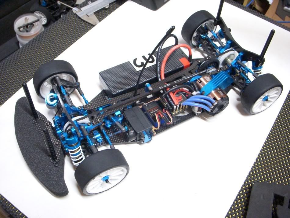

ALE MAIS Q CHASSI BONITO EH ESSE HEIN ???
E OUTRA COISA COMO PARECE OS XRAY... HEHEHE
TO REVENDO MEUS CONCEITOSEM MODELOS DE CHASSI !!!
PARABENS PELO SEU TUTO DO 417, MUITO SHOW...
ABS

Kimura, Parabéns pelo carro!
Agora vai, meu amigo!!
Só uma comentário sobre seus comentários....
Esse esquema de regular diff é identico aos dos X-ray. Eu tive um T1 e era assim...acho que era ano 2003...

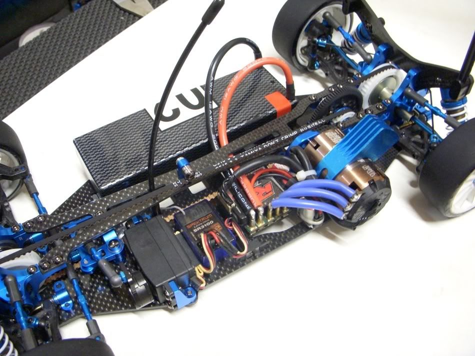

Nem sabia em Paulinho... Bem facil assim, só coloco a chave e giro a roda, pronto, regulado...rs
Enfim, eu deixei o carro pronto, durante a semana, fui fazendo um pouco a cada dia, e quarta de noite eu terminei, com o intuito de sabado ir pra pista, mas como estou sem carro 1/1 (que está na oficina), me ferrei...rs Problemas de carro combustão eahuehauehaueh
Equipamentos:
Servo Futaba S9551
Receptor Spektrum SR3100
ESC Tekin RS Pro
Motor LRP X12 10.5T Stock Spec
Bateria LiPo 2S HC 5000mAh 45C
Só falta o transpoder, que eu não colei por pura preguiça. Ele provavelmente vai emcima do servo, ou... no suporte que a Tamiya manda, mas ainda assim, colado em cima do servo.
Bom, seguem as fotos:

Pesei o carro, está com 1240 sem bolha, a meta é estar com 1360 completo.
Se eu precisa tirar um pouco de peso, vou direto pros fios da Bateria, deixei longo de proposito pois não sabia se ia ficar leve ou pesado. Outra opcão é trocar todos os fios de 12 para 14AWG, já muda também.
Enfim, com peso perto do que eu quero e fazendo METADE da curva que o TA05 estava fazendo, já vai dar pra andar muito mais rápido... o TA05 V2 estava muito bom de Guiar, bem rápido também, quem assistiu a Etapa de Jundiai pode ver a diferença de performance em relação a primeira etapa, é claro, a segunda corrida com o TA05 foi melhor pois trabalhei mais ainda o carro... Porém, tem suas limitações, o peso é a principal, totalmente aliviado, ainda ficava com 1460g a mais (primeira etapa andei com 1530, segunda com 1460)... O que faz muita diferença, principalmente em tempo de volta e temperatura do motor. Com o TRF espero andar com 1360~1365g (limite minimo é 1350)

Ale, meu carro com bolha e chassis original ficava em 1370grs, portanto não deve fugir muito.

EH COMO O PAULINHO DISSE EU TENHO UM XRAY E PELO Q VI AS FOTOS DO KIMURA O DIFF EH ASSIM MESMO BEM FACIL DE AJUSTAR... SEM COMENTARIOS SOBRE O CARRO... SIMPLISMENTE EXCELENTE

Mas já causando, provavelmente este esquema no Diff deve ser beeeem antigo na Tamiya, como eu não sou um vasto conhecedor da marca, o carro mais velho que eu já montei foi um TA02 (ta02, f103, tt01, ta05v2, trf4160) onde o Diff não era assim, era original, bem tosco... Enfim, eu acho que deve ser bem antigo.

Você tá ligado que eu fou fã de HB, porém, esse carro é um espetáculo... Tipo, Imagina o carro do hara, com nenhum plastico, este aqui vem assim =]

Carro muito bom heim! Com o Gear Diff fica visivelmente melhor... usando óleo 1k.
A pista em Santo André estava beeem ruim este fds, então não deu pra ter uma referencia BOA, mas em relação a maioria, estava muito bom.
