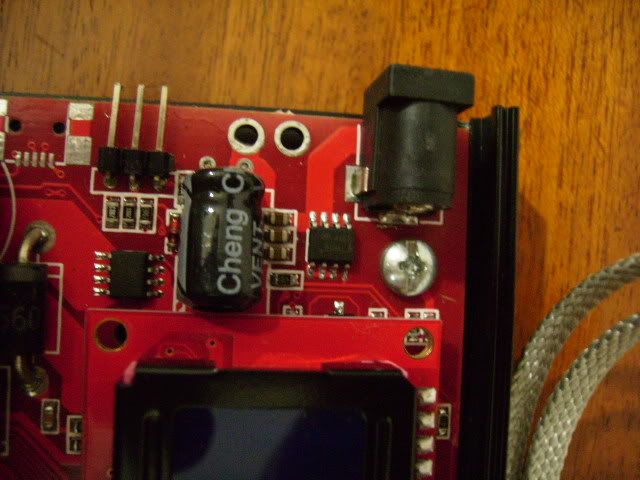

É , se tiver detonado as trilhas phodeu , daí só comprando um carregador novo

Valeu, fico esperando as fotos.
As trilhas da parte de baixo da placa estão ok.
E as trilhas dá para refazer... Eu já comprei outro carregador mas gostei tanto desse q vou tentar dar um jeito!

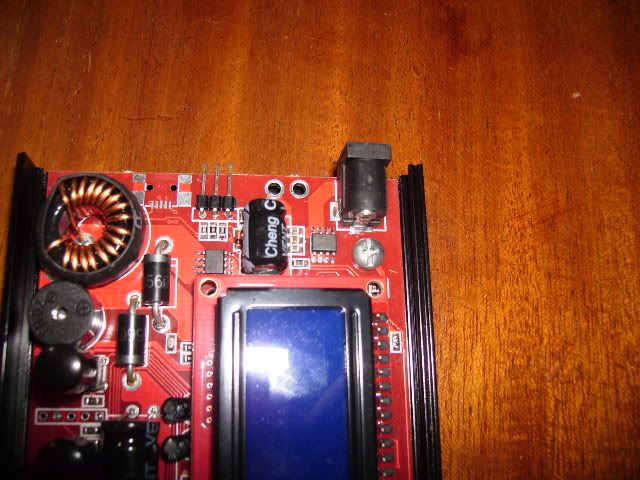

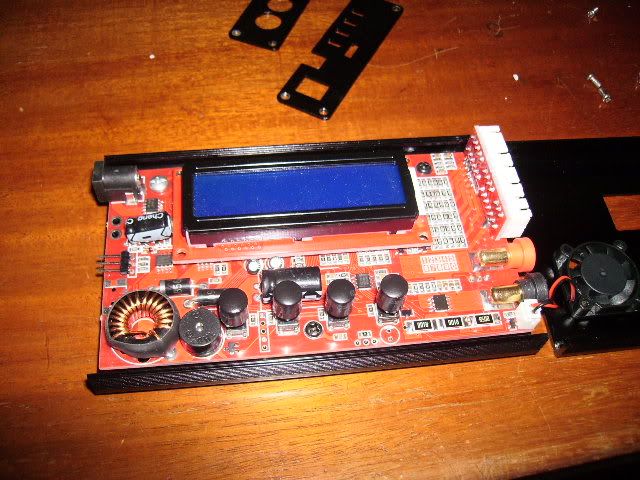

fotos:
valeu

Muito obrigado Augusto!!!! Valeu mesmo!
Vou lhe pedir uma ultima coisa caso vc não tenha fechado seu carregador... poderia tirar uma foto na maior resolução da sua maquina e mais perto possivel se desfocar dessa parte q queimou e enviar para meu e-mail?
Se não for pedir muito!!!!!!!!!!
