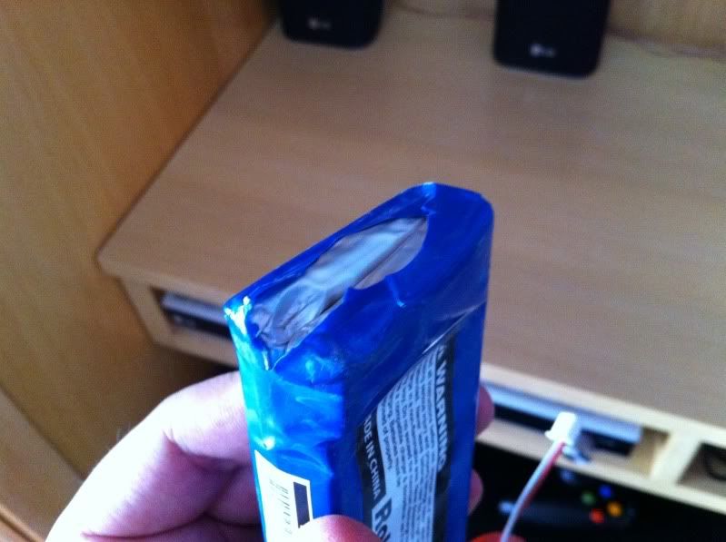

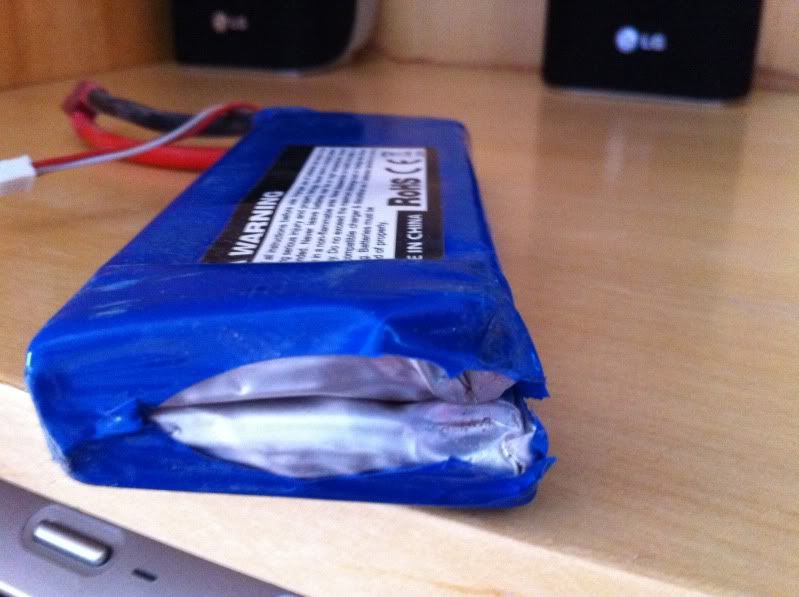

Pessoal, tive um pequeno problema com uma bateria e preciso da ajuda de vocês.
Não sei como, mas umas das minhas baterias apareceu lesionada. De acordo com essas fotos:
1) Eu posso carregar essa bateria normalmente?
2) Posso usá-la no automodelo normalmente?
3) Eu preciso esperar descarregar toda a bateria para carregá-la novamente ou posso completar a carga, caso esteja com metade, por exemplo?
Muito obrigado pela força.
Abraços.

Cara, eu não arriscaria não. Elas podem até dar carga, mas o problema é se voce bater com elas novmente. Dentro dessas celulas, existem um líquido altamente tóxico e inflamável.
Umas 2 semanas atrás, um amigo meu estava com uma Venom 5000mah menos amassada do que essa sua, e andando bateu o seu auto. Elas vazaram, não incendiaram, mas com isso ele acabou perdendo as amassadas e a outra que estava boa. ( Estava andando com 2 baterias de 3S ).
Uma bateria dessa é barata, em relação ao seu Vorza. Despreza ela. Minha opnião.
Abraço!

só se vc enfiar elas num case ou isolar mto bem essas partes pra nao correr o risco de cortar as células. é arriscado...

Eu tb não arriscaria.
brother, vc tem q colocar espuma entre a bateria e o suporte de bateria pra evitar isso.

nunca use uma lipo desse naipe sem hardcase como ela vem de fabrica, sempre q tiver uma NOVA, procure isolar ela MTO bem antes do uso eu só compro hardcase por isso... se uma poha dessa pega fogo, derrete o carrinho em segundos, cuidado com lipos são ESSENCIAIS.

Cara se nao perfurou a cel nao tam problema taca silver tape e forra com espuma o suporte da bateria e roda
Ta certo que a lipo tem la seus cudados mais nao e tao alarmante assin nao
Eu uso lipos na minha summit e taco na agua e nunca tive problema algum ate ja joguei uma em uma churasqueira e ela demorou um 15 minitor pra estourar
