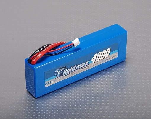

Minhas Lipos finalmente chegaram, e então vieram com plug diferente do meu ESC, Ok, sem problemas, fui lá soldei o plug em todas, porém na ultima que eu fui soldar, sem querer quando fui cortar os fios, eles se encostaram, saindo uma pequena faísca, então achei que não era nada, terminei de soldar, coloquei todas para carregar, e justamente essa bateria o carregador dá como falha na conexão com a bateria, não a reconhecendo, todas as outras carregaram direitinho.
As lipos são essas:
Será que deu curto na bateria? :rip:
Será que tem solução?
Abraço e por favor peço ajuda a vocês. Pois nem usei a bateria.

Tenta colocar pra carregar em NIMH e ve se ela começa a carregar.
Pode ter interrompido uma linha da placa, tendo que resoldar denovo, mas daí terá que abrir o hard case.
ou pode ter soltado uma solda das celulas mesmo...
Acho que o NATTIS pode te explicar melhor, ele tem mais conhecimento nessa parte. manda MP pra ele.

Então, tentei fazer aquele procedimento de dar uma leve carga, só um pouquinho como NIMH, mas mesmo em NIMH ela não reconhece.
Abraço.

Então realmente vai ter que refazer as soldas de ligação das células!
Creio eu que isso seja uma forma de segurança, tipo um fisível, entende?
já fiz isso (a solda , não o curto-circúito), mas no meu caso não tinha o hard-case na bateria
abri e resoldei, o cara usa essa batera até hoje! :D
valeu!! :drinks:

Pode ter certeza que uma das ligações da lipo queimou, esta ligação é tipo uma fita que sai da lipo e vai até a plaquinha onde são soldados os fios. Esta fita serve justamente como fusível para em caso de curto queimar e não explodir a bateria, o problema é que esta fita é muito dificil de soldar. Outro problema é que as baterias FlightMax azuis são muito espremidas, cuidado na hora de abrir não furar a lipo, abre usando uma colher ou alguma coisa não cortante.

Então, infelizmente as essas lipos da Flighmax são quase impossiveis de abrir, prefiro não tentar mais abrir ela, pois vi o risco que é, mas continuarei usando lipos, as lipos só dão problemas se mau usadas, ou um acidente que possa encostar os fios e entrar em curto.
infelizmente elas vão para o lixo, fiz o preocedimento de deixar na agua, ela saiu uma fumacinha preta, deixando a água com o aspecto preto. Elas zeraram e vão para o lixo. :putz:
Tentei mas não deu certo, :machado:
Mas lembrem-se Lipos são exelentes, mas usadas de forma incorreta, e soldar sem atenção pode gerar problemas, não são culpa das lipos, e sim dos pilotos :pedala:
