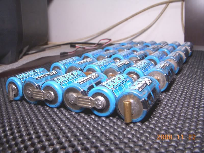

Não é "caseiro"
Os melhores "packs" de NiMH, os Matched, normalmente vem células Soltas, quem tem que soldar é você!
Essas são as Minhas =D

Ale, se não for pedir muito, quais são as medidas dessas pack's com os terminais? Pergunto isso por que assim side-by-side é mais facil de achar, e em breve vou pegar pelo menos um pack pro meu TA, e se necessário vou ter que abrir a 'caixa' da bateria, que original cabe só stick...
Outra duvida, essas peças da bateria dá pra soldar com esses ferros de solda comuns? Aí nesse caso é usado com aqueles plugues dourados ?(acho que é plug banana...)

Vinny,
Ferro de solda tem que ser bom, senão vc só aquece a célula e faz uma lambança, uso um ferro da Ikari, muito bom indicação inclusive do Ale, depois que comprei ele meus trampos com solda ficaram mais rápidos limpos e bem feitos....
Quanto ao tamanho do pack ele é bem próximo dos stick, o grande problema são as bordas que no stick são arredondadas pela posição da célula, já nos side by side são mais "quadradas" no TA o encaixe de bateria tem o formato de stick certo? Tem que ficar esperto somente com isto.

É stick mesmo, por isso a duvida, eu não to afim de cortar a banheira do TA.
MensagemEnviado: Qua Dez 02, 2009 5:55 pm
Mensagens: 2614
Images: 8
Então o lance é vc colocar logo Lipo, usar células em pack stick sempre vai ter uma ou outra que vai com o tempo dar problema.
Existe um sistema pra equalizar pack stick, mas sinceramente com as lipos ai nem sei se vale vc investir.
