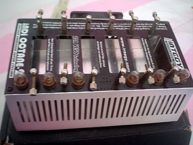

Não existe essa função no ICE.
Na verdade, só conheço um carregador que balanceia NiXX no processo de carga ou descarga, que é o da Spintec, coisa cara e rara.
Para equalizar as NiXX, você precisa de um equalizador próprio, como esse Integy Indi Octane 2 da foto (existem modelos mais sofisticados):
