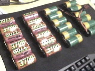

Eu estava vendo uns equalizadores, e meu pack da Venom já é "encapado", tendo apenas o plug da Tamiya. Esses tipos de pack's têm como equalizar?
Existe sim. mas o melhor a fazer é tirar a capa, e transformar o seu pack que esta em Stick para Side by side como na foto abaixo:
Abraços!

Cold, VALEU mesmo pelos esclarecimentos!
Vou dar uma pesquisada para transformar meu pack em side-by-side.
