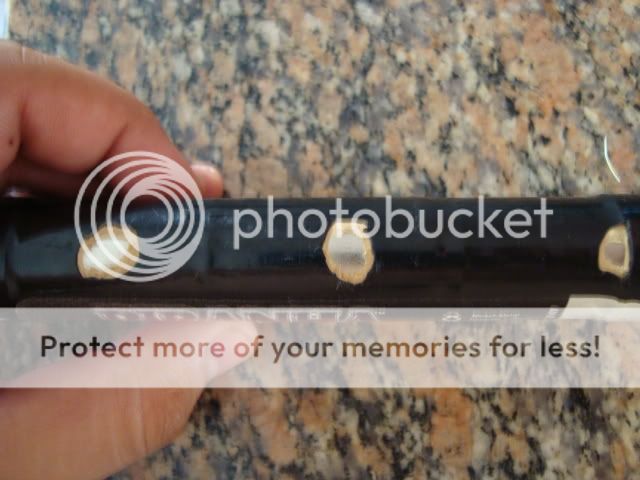

Fabricio!! eae deu certo com o esqualizador? qualquer coisa bato uma foto aqui de como tem q descascar a bateria, qualquer coisa da 1 toque, tambem tenho 1 desse hahaha!
Fala Tedim, blz.
Ainda não chegou, eu comprei dos xingui-lingues, heheh.
Cara, só não entendi esse lance de "descascar a bateria". Não é só plugar o pack de bateria no conector "tamiya" do equalizador? Pra quê descascar então? :blink:
tem tipo.... uns pinos laterais pra contato....
tem que ter contato com as laterais ( terra ) de cada célula pra poder equalizar por igual....
mas eh coisa minima.....tipo um furinho no plastico....
mas cuidado pra não furar a célula ! ! !
Fui ! ! !

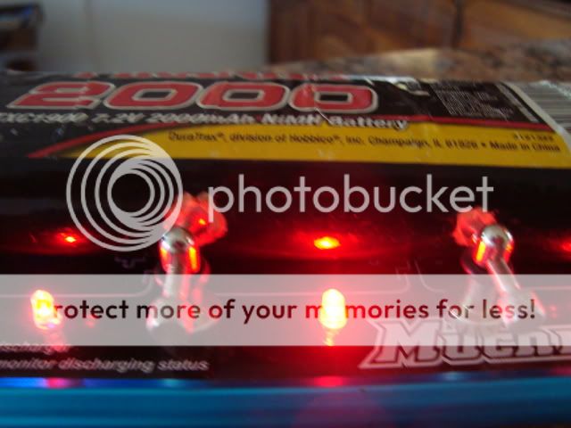

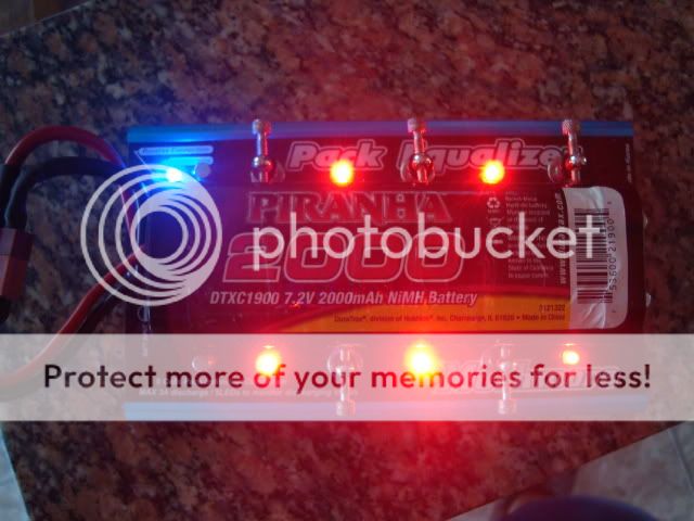

Fabriciooo, as celulas precisam entrar em contato com os pinos do equalizador...segue as fotos :
e quando conecta, fica assim...
uma imagem inteira agora..
blz? qualquer duvida, só mandar!
