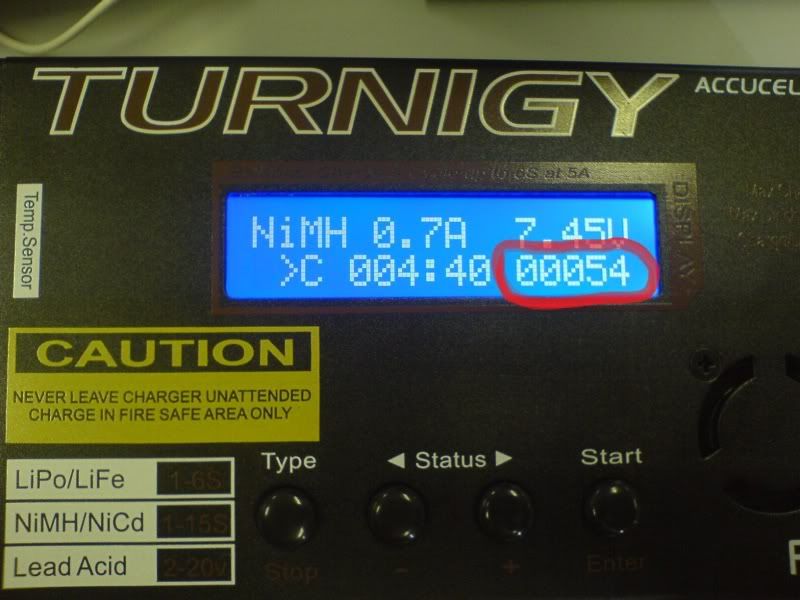

Pessoal, blz ? Comprei meu carregador e chegou hoje. Dando uma fuçada nele, consegui mexer e utilizar ele sem maiores problemas, aí para teste, puis para ciclar uma bateria de ni-mh do amigo meu (do heli dele) e ciclou perfeito. Só fiquei em dúvida, o que seria essa numeração marcada na foto ???
Como fonte para o carregador eu usei uma fonte de pc no 12v atx de 450w e DIZ NA ETIQUETA que gerava 12A na saida, mas essas fontes até Deus duvida né, mas essa fonte era do trampo. Lá no trampo ficou das 14hs às 18hs ciclando a bateria e não deu nenhum pepino, nem aqueceu nada. Em casa tô com uma fonte AT de 150W e 6A na saida 12v, acho que não dá problemas né ???
Abraços.
Cara, esses números em evidência é a quantidade de "mah" que , até o momento, a bateria carregou!
A fonte citada, se realmente liberar 6A, não tem problema!!
Pois esse carregador "puxa" 5A!
Caso ela não aguente e desarme, vc faz o esquema da lâmpada na saída 5v! :arrow: viewtopic.php?f=14&t=185
