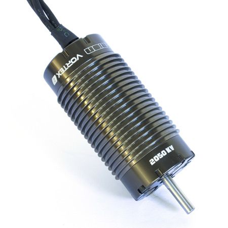

Gostaria de saber se posso usar um motor de combo 1/8 num esc 1/10 ?
O motor é um Vortex 2050Kv da Team Orion e o esc é um Velineon da Traxxas.
Segundo as specs o motor "puxa" 85A constantes e 160A de pico, o esc 200A contínuos e pico de 320A.
As especifícações do esc dizem que não há limite de motor, creio que se refira ao número de voltas e polos.
Pelo que entendi o esc suportaria o motor mas achei melhor perguntar antes de colocar, será que pode dar algum problema ??

Não sei se dá, mas creio que esse ESC traxxas seja BEM fraco e não seja de 200A, pois um mamba monster tem 120A! Mas vc vai ter que testar, pq acho que ninguém fez isso ainda. O que dá pra fazer é pesquisar nos fóruns gringos, que lá tem louco pra tudo, hehehe

Vai torrar, o ESC Velineon não aguenta não e ele não tem 200A nem a pau! Mesmo porque o Vortex 8 é 4 polos e o ESC VXL-3s não aguenta/casa com motores de 4 polos... O ESC VXL-3s suporta qualquer motor padrão 540!

creio que nao suporte pois foi feito esclusivamente pro venilion......que ambos em 3s

Obrigado caras pelo esclarecimento, acho que não vou arriscar usar :roll:
Quanto a amperagem do esc, entrei em diversos sites de vendas e todos especificam isto...tenho a caixa original do combo ainda só não sei aonde está, darei uma olhada pra ver se os valores batem.

A Traxxas especifica como um ESC 200A, MASSSSSSS
Está no manual

Sabe, até pode ser 200A, afinal ele consome bastante das baterias, mas será que ele aguenta um motor parrudo puxando? Sem contar, que ele não casa com motores 4 pólos segundo a própria Traxxas. Eu não arriscaria.

200a de pico nao continuos......vai torrar antes mesmo.de acelerar...

Beleza, mas ainda tem o fato que esse ESC não suporta motores 4 pólos, que é o caso do Vortex 8. Se você bota tanta fé que esse esc fornece mesmo os 200A continuos como diz o manual, faça o teste por favor e mate essa duvida! Eu não confio. :wink:
