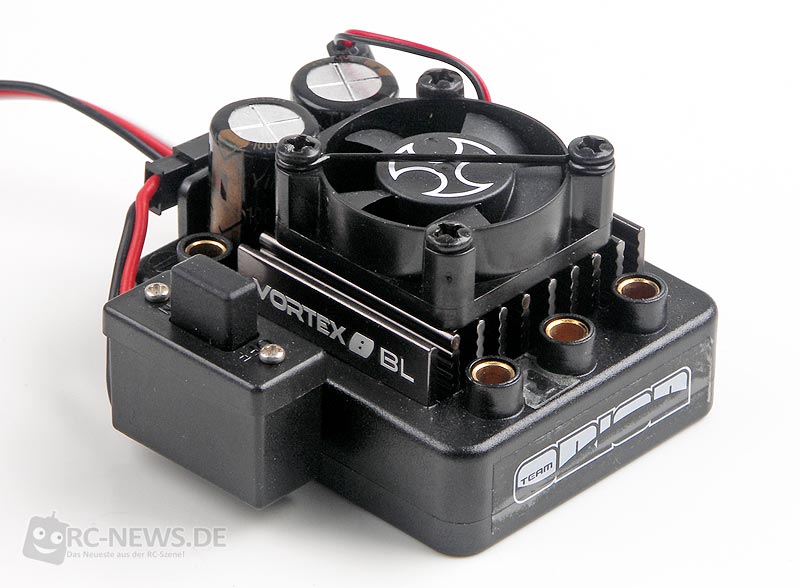

O meu não possui essa Set Key, o meu esc é a versão antiga.
Igual este.
