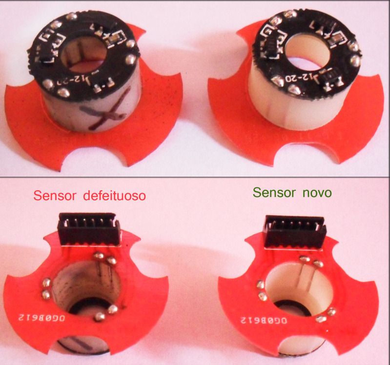

MensagemEnviado: Sex Mar 16, 2012 2:31 pm
Mensagens: 965
Localização: Bauru - SP
Bom, fiz uma encomenda ultra mega fast com o Salinet e comprei com ele um sensor novo pra eu correr fim de semana. Veio via sedex 10 e chegou de ontem pra hj cedo, troquei, testei e ta normal o carro, vamos ver na pista.
Sensores:
Não vi nenhuma diferença visivel entre eles, creio que o problema possa ser nesses "sensores" pretos, não sei, pois sempre funciona e para de ler dps de andar uns 5 minutos, espero que seja isso e que venha o campeonato fim de semana!!!
