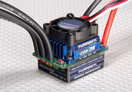

Pessoal gostaria de saber se esse esc suporta um motor ezrun 10T 3900kv para um auto 1/10 de drift
ESC Brushless Turnigy 35A Sensorless
Corrente Continua: 35A
Corrente Pico: 190A
Resistencia: 0.0015ohm
Indicado para 1/10, 1/16, 1/18
Motor Sugerido: Aproximadamente 9T / 3650kv
Bateria: 2-3 Celulas Lipo / 4-9 Celulas Nimh ou Nicd
BEC: 6V/ 1.5A
Motor : Sensorless Brushless
Tamanho: 31.5*27.5*24mm
Peso: 30g

Acho que é pra aguentar, visto que a HW Vende o EZRun 35A com motor 9T 4300kv... Então este 35A que vc está vendo deve aguentar o 10T...
Estou falando, DEVE aguentar, o 35A com o 9T esquenta bem pelo que eu me lembre.

Valeu a dica Alekimura, mas compreum de 100A, com certeza aguenta
