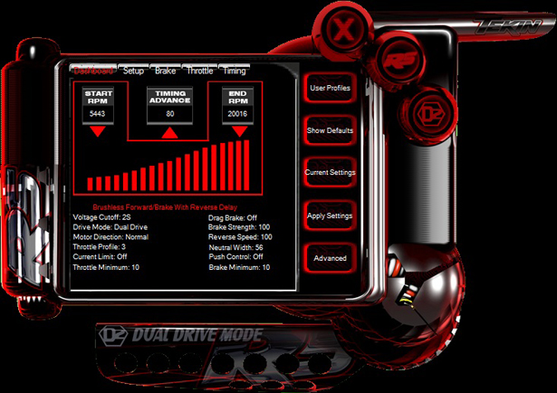

Dashboard
A primeira tela do Hotware é a Dashboard
Essa tela mostra um resumo das configurações escolidas
Essa é a tela do modo dual drive

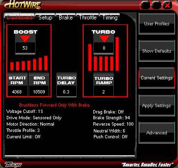

O Dashboard do modo Sensored Only Express
Você não pode ajustar as configurações no Dashboard, seu propósito é mostrar-lhe tudo em seu ESC e todas as configurações escolhidas.

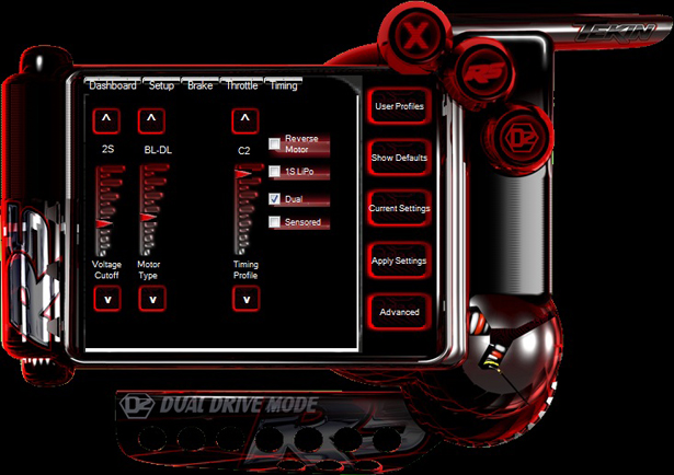

Setup
A aba Setup é a próxima parte do HotWire veremos. Neste guia, existem três controles deslizantes ajustáveis ​​e 4 caixas de seleção:
Isto é onde você escolhe para executar em modo sensored ou Dual, escolha Timing Profiles, definir Voltage Cutoff e escolher o Tipo de Motor (Motor Type).

Timing Profiles
Esta barra contém 5 perfis predefinidos de avanço dinamico para o seu ESC. Essas funçoes são ativadas no modo sensored mode Only. 1-5 são perfis de avanço mais ou menos agressivo:
TP1: Stock Spec, configuração sem avanço de timming 0º Graus
TP2: 15º Graus de avanço de timming na faixa de 5443-20,016 RPM
TP3: 25º Graus de avanço de timming na faixa de 5443-20,016 RPM
TP4: 35º Graus de avanço de timming na faixa de 5443-20,016 RPM
TP5: 45º Graus de avanço de timming na faixa de 5443-20,016 RPM
** Lembrando que quanto maior o avanço do timming mais o motor vai girar, mais isso deve ser mudado com cuidado pq pode estragar o motor e esquentar muito o esc. Quanto menor o T do motor menos avanço se deve utilizar, tendo em vista que o proprio motor já tem alto giro não sendo necessario avanços eletronicos extremos
Nesses perfis não é permitido alterar a faixa de atuação (RPM) do avanço dinamico sendo padronizado em 5443-20,016 RPM Para criar a sua própria configuração temos C1 e C2:
C1: perfil de usuário personalizado, todos os ajustes (Timing Boost, Turbo, Turbo Delay, Turbo Ramp and RPM Ranges) podem ser personalizadas e salvo nesses perfil.
C2: O mesmo que C1.
* Ajuste de fábrica é C2 *
O ajuste C1 e C2 é muito interessante para que anda em duas categorias, tipo superstock 10,5T e Stock Light 17,5T, da para salvar no C1 e C2 as configurações de cada motor, assim não é necessario fazer todos os ajustes novamente, basta selecionar a configuração de acordo com o motor
Caixas de seleção:
Reverse Motor: Altera o sentido de rotação do motor, mantendo o funcionamento do sensor. * Você não pode trocar dois fios em um sistema sensored como você pode com um sistema de esporte sensorless *
1S lipo: Permite o uso de uma bateria de lipo 1S nesse caso é necessario uma alimentação externa para o receptor
Dual: Coloca o ESC no Modo de D2, nesse modo o esc só usa o feedback do sensor do motor na partida (arrancada). Uma vez que o carro está em movimento, os sensores vai soltar e você vai estar rodando em modo sensorless. Nessa opção as configurações de Timing Boost, Turbo, Turbo Delay, Turbo Ramp não são ativadas.
Sensored: Coloca o ESC no modo sensored completo. Realimentação do sensor do motor estará sempre envolvido em toda a gama RPM inteiro. Isto proporciona uma sensação muito consistente e permitirá a utilização do Timing Boost, Turbo, Turbo Delay, Turbo Ramp and RPM Ranges.

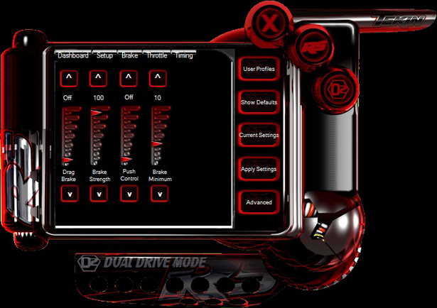

Brake
A guia de freio é a próxima veremos que consiste em 4 barras ajustáveis:
Drag Brake: Fornece frenagem automática quando se solta o acelerador. Quanto maior o número, maior é a frenagem.
* Ajuste de fábrica é OFF *
Brake Strength (Força do freio): Ajusta a força de travagem máxima. Quanto maior o número, mais forte no freio.
* Ajuste de fábrica é 100 *
Push Control: Anti-Drag, é como se fosse um controle de tração, limita a potencia na arrancada
Brake Minimum: Ajusta a quantidade mínima de freio que pode ser aplicada. Ajuste de fábrica é 10%, se por exemplo vc colocar em 50%, mesmo dando um toque minimo no freio o carro vai ter 50% de freio
* Ajuste de fábrica é de 10%

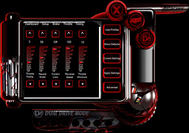

VI. Throttle
A guia do acelerador é a próxima, vamos olhar para o que consiste em 5 barras ajustáveis
Throttle Profile: Define a curva de aceleração do esc, há cinco perfis predefinidos do acelerador e 2 perfis personalizados. A 5 opções são:
THP1: Perfil Suave, côncavo.
THP2: Perfil Médio Suave, côncavo.
THP3: Perfil de fábrica, Linear.
THP4: Perfil Médio Agressivo, Convex.
THP5: perfil agressivo, Convex.
C1 e C2 são para futura utilização, não estão em uso até o momento.
* Ajuste de fábrica é THP3 * Linear
Neutral Width: Ajusta uma faixa morta proximo ao neutro. Valores mais baixos de dar uma resposta gatilho mais sensível e valores mais elevados de dar uma resposta gatilho menos sensíveis. A redução do valor demasiado pode causar problemas com alguns receptores e seu ESC pode não acionar o motor. Isso ocorre porque o ESC está à procura de um sinal muito específico neutro e se o rádio não está morto na com o sinal (como quase nenhum deles é com essa resolução de alta) não aceitará o que vê como neutro, ou seja não mexa aqui ... hehehe
* Ajuste de fábrica é de 56 *
Current Limit: Ajusta a resposta do acelerador durante a aceleração. Valores baixos permitem menos quantidades de corrente para passar para o motor, valores elevados permitem maior quantidade. Colocar o cursor na posição UP completa desativa o limitador de corrente e permite que o poder potencial do sistema.
Reversa Speed: ajusta a velocidade máxima da ré. Quanto maior o número, mais rápido será a ré, quanto menor o número, mais lento será a ré.
Throttle Minimum: Ajusta o acelerador mínimo que será aplicada ao motor. Padrão de fábrica é 10%. Diminuindo o número abaixo de 10% diminui a velocidade inicial de saida do motor. Isso é benéfico para crawlers rock para ser capaz de conduzir a velocidades muito lentas. Aumentar o número fará com que a inicialização a ser abrupta e tem uma velocidade mínima de fábrica.
* Ajuste de fábrica é de 10 *

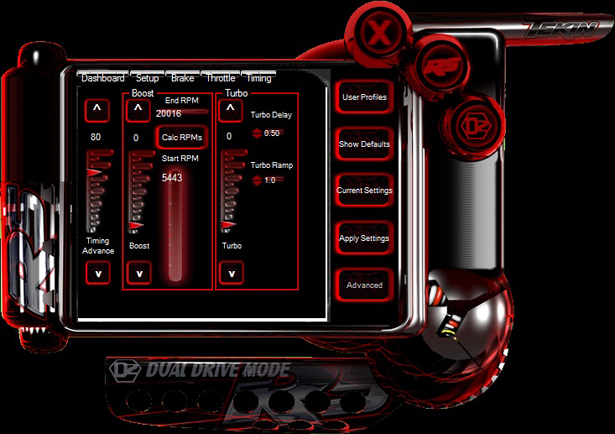

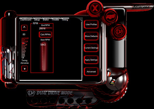

Timing
A última aba, vamos olhar para o guia de timming. Se você estiver usando um perfil de timming predefinidos, este guia vai aparecer em branco. Se o ESC está no Modo de Dual D2, o guia vai estar assim:
** Configurações recomendadas para motores modified **
Você só terá acesso ao Timing Advance ou timming dinamico no modo sensored only. Em motores modified (Abaixo de 6,5T) e recomendavel o modo Dual (Sem avanço dinamico) motores de alto RPM motores não suportam bem timming dinamico.
Timing Advance: Ajusta a quantidade de timming a ser aplicada ao motor. Valores mais elevados aumentar a produção global de RPM, porem provocam sobre aquecimento do motor
* Ajuste de fábrica é de 10º
** Esse campo é o timming basico do motor, vale lembrar que alguns motores Pro tem ajuste mecanico de timming, ou seja da para ajustar o timming no proprio motor, caso tenha essa opção é recomendado ou somar os graus para evitar sobre aquecimento ou usar somente o ajuste eletronico deixando o motor em zero. Vai de cada situação
RPM: Ajusta o intervalo de tempo em que o timming definido será aplicado. Tipicamente entre 5,000-20,000 RPM é um bom ponto de partida para a maioria dos motores e setups.
Se o ESC está no modo sensored only, a guia será semelhante a essa:
** Recomendado para motores stock (Acima de 6,5T)
Boost: Este é exatamente o que diz, Boost. Ajusta a quantidade de Boost Timing (em graus) a ser aplicada a seu motor na faixa de RPM escolhida. Valores mais elevados aumentam o poder de impulsionar toda a gama do motor e aumenta a saída de RPM. Esta definição tem de ser ajustada com cuidado, pois é fácil de causar danos irreversíveis ao rotor / estator.
RPM: Igual ao descrito no tempo sensorless. Ajusta o intervalo de tempo em que defina o usuário será aplicado. Aproximadamente 5.000 RPM começar com um RPM final 20000 é um bom ponto de partida para a maioria dos motores e instalações em lipo 2S. Para lipo 1S, divide ambos os valores por 2.
Turbo: Mais uma vez, é o que diz !! Hehehe. Turbo acrescenta mais um avanço de timming em cima do avanço dinamico é definido para uma explosão de potência nas retas. Também medido em graus.
Turbo delay: Ajusta o tempo que o gatilho tem de permanecer em plena aceleração para se acionar o Turbo. Quanto menor o valor, mais rápido turbo entra em ação. Medido em décimos de segundo.
Turbo Ramp: Ajusta a agressividade do engajamento turbo. 1,0 é o mais macio, 3.0 é o mais agressivo.

Dashboard
Setup
Voltage Cutoff: Esta barra é para definir o corte de baixa voltagem para as células lipo.
Você tem uma escolha de:
OFF: Não corte, para uso com NiMH, Ni-CD e qualquer outra célula que não requer um corte de tensão para segurança.
2S: Definição para lipo 2S que corta a 3.0V/cell ou tensão 6.0V pack.
3S: Definição de lipo 3S que corta a 3.0V/cell ou tensão pacote de 9.0V.
CUSTOM: Com o cursor na posição para cima, você verá um campo editável com números. Isso permitirá que você defina um corte personalizado para suas células. O exemplo acima mostra o corte em 3.14V. Para 2S, um corte de pelo menos 6.0V é recomendado. Geralmente é melhor para definir o corte de 6.2V ou direito por lá. Para 3S, um corte de pelo menos 9.0V é recomendada e é comum ver cortes em torno de 9.3V
* Ajuste de fábrica é * 2S
Dando uma dica eu defini em 3,2V no meu esc por segurança !!
Tipo de Motor (Motor Type): Esta barra é para escolher o tipo de motor que você está usando e se você tem ou não ré.
Suas opções são:
BL-FW: Brushless motor, a frente apenas com freio (Ré desativada, essa é a opçãp exigida em campeonatos).
BL-F / R: Brushless motor, frente com ré imediata (recomendado para crawlers)
** Nessa opção o motor fica sem freio, ele aciona a ré imediatamene, nunca ande nessa opção em pistas pq queima o motor
BL-DL: Brushless motor, para a frente com freio e ré. Ambos frente e verso estão habilitados, com um atraso que vai de frente para trás. Este é o mais seguro para a sua transmissão se você deseja ter ré. Opção recomendada para drift ou para andar em parques ou quando se quer usar a ré
BR-FW: Motor Brushed (Motor escovado) , a frente apenas com freio
BR-F / R: Motor Brushed (Motor escovado), frente com ré imediata (recomendado para crawlers)
BR-DL: Motor Brushed (Motor escovado), para a frente com freio e ré
* Ajuste de fábrica é BL-DL *
Timing Profiles
C2: O mesmo que C1.
Caixas de seleção:
Brake
VI. Throttle
** Colocando na pratica **
Para entender melhor o boost ou timming dinamico suponhamos que coloque 50º de avanço de timming entre a faixa de RPM 5443-20,016 RPM. Isto significa que quando o motor atinge 5.443 rpm, o ESC irá começar a adicionar o timming, uma vez que o motor atinge 20.016 RPM os 50º de timming total será aplicado.
Ou seja nesse intervalo de 14573 RPM (20016 - 5443) sera aplicado 3,3º Graus de timming a cada 1000 RPM
Quanto maior esse intervalo mais suave vai ser o avanço
EX.
5443-20,016 RPM sera aplicado 3,3º Graus de timming a cada 1000 RPM (14573RPM / 50º)
Quanto menor o intervalo mais agressivo é o avanço
EX. <a href="tel:5000-10000">5000-10000</a> RPM sera aplicado 10º a cada 1000 rpm
Ou seja o motor vai subir de giro muito mais rápido.
O pulo do gato é chegar a um valor que de boa velocidade final + grandes retomadas

Setup
Suas opções são:
Timing Profiles
C2: O mesmo que C1.
Caixas de seleção:
EX.
Para quem quizer ver o manual em Ingles
Segue o link
http://www.teamtekin.com/hotwire_RS.html
