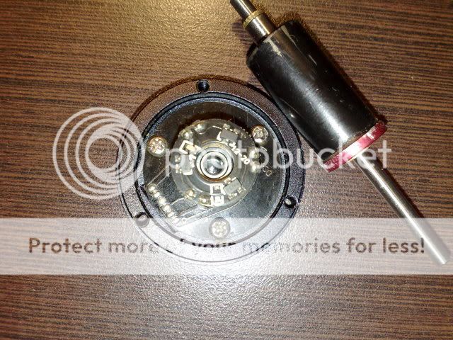

Fala galera,
Seguinte, estou com a seguinte duvida: Qual a diferença estrututal entre ambos motores. Digo, qual a diferença na cosntruçao deles, tirando a claro o fato do propio sensor..
Pergunto pois tenho um motor sensored que se recusa a funcionar direito. Ligo ele no esc sensored e ele só começa a virar com uma "partida" na mao.. tenho que girar na mao, ai ele roda. e toda vez que para, a mesma coisa... fiz alguns testes, tirei o sensor fora e tentei roda sem sensor, nada. nao funciona de nenhum jeito..rsrs
alguem poderia me dar uma dica?! tem como eu transformar o motor sensored em sensorless (apenas tirando o sensor, nao rolou).
Ah, detalhe..notei que no sensored, entre o rotor e o enrolamento, tem tipo uma "capa" metalica.. nao bem ao certo oque é.. é a minha primeira experiencia com motores sensored... sempre use sem sensor, entao nesse assunto, sou leigo!!
Valeu o help.
Abs

Entao Helvio, foi exatamente oque pensei.. mas nao rolou assim.. rsrs.. verifiquei todas as fazes do motor (unindo os fios um por um e vendo se criava resistencia). estao todos ok. Sera que essa "capa" tem alguma coisa a ver com isso!?
Fotos da dita cuja:

Obrigado pela ajuda Nattis.. o esc eu ja descarto pois estou usando ele com um motor velineon, normalmente. Ja testei as fazes unindo os fios, um por um.. acredito que no multimetro de a mesma resposta! Fiquei encanado com essa "capa", nunca vi isso em motores.. vou tentar tira-la pra ver oque acontece...
Detalhe, quando tiro o cabo do sensor, ele gira tipo com cogging.. dando trancos e nao "sobe" o giro! ja testei o motor com um esc sensorless e nada tambem...

pelo estado q ta o motor "parece" q está tudo ok com o estator/bobinas e sensor , seu rotor é q deve estar desmagnetizado...
ele ainda ter algum magnetismo tipo agarrar metais nao quer dizer q esteja bom , ele pode ter perdido a orientaçao magnetica do rotor e por isso ele precisa da partida... bunitinho esse motor por dentro , o rotor dele tb é bem generoso de ima , qual a spec dele mesmo?
