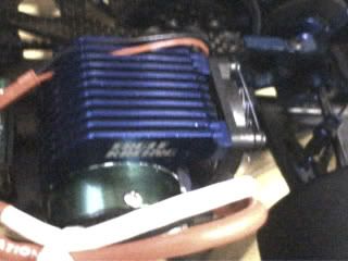

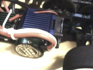

Na AARC a reta mais longa tem pouco mais de 60metros eu acho, eu ando de mamba 5700 com 6.44:1 de relação, o motor não chega a 80ºC... Acho que com o 7700 usaria uns 8,5:1, é coisa de testar. Uso esse dissipador aqui ó, e nunca ligo o fan

É preciso usar pasta termica para encaixar o heatsink no motor? Seria bom tirar o adesivo do motor pra facilitar a troca de calor?
valeu
Bom, a pasta térmica é boa pra cobrir inperfeições no contato entre o motor e o heatsink, pode usar sem mas com certeza vai esfriar MTO menos. É bom retirar os adesivos sim, principalmente com pasta pq ele mesmo sendo pequeno é um isolante :(
