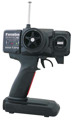

radio pistola é este modelo aqui
vc acelera apertango o "gatilho"

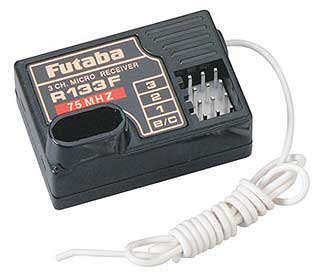

bom , para saber se vc consegue trocar o seu rádio, o seu auto deve ter um "receptor"
que se parece com isso aqui
o fio branco ali é a antena...
esse receptor é ligado ao servö, que faz mexer as rodas para um lado e para outro
e ligado ao ESC que é o que controla a velocidade
caso o seu auto tenha um receptor no carro.
vc podera trocar sem problemas.
