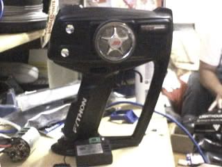

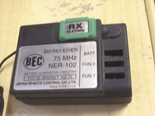

Segue fotos, não sei especificar, mas é que é de um amigo, e preciso de 2 servos, um pro speed mecanico e outro pra direçao... ou um ESC que funcione nele, eu testei um ESC(sanwa) meu no e não funcionou, testei um servo tbm da sanwa e tbm nao funcionou, qual será compativel?

Os servos Sanwa mais antigos tinham uma pinagem diferente, mas é só inverter os fios preto e vermelho no conector que funciona.

Fala sr. Helvio, entao, assim, pq os servos da JR queimaram quando liguei no receptor sanwa, e meu receptor e servos sanwa sao novos, comprados novos em março, eu nao queria mecher nos meus, eu estou vendo de comprar outros 2 pra usar no TA02 que esta com esse Radio/Receptor da JR e botar pra andar

Qualquer servo, de qualquer marca, vai servir no Sanwa antigo. É só inverter os fios vermelho e preto, procedimento facílimo. Isso vale para o ESC também.
Os servos queimaram pois foram ligados sem a inversão desses fios.
Os Sanwa atuais não precisam mais dessa inversão, já vem dentro do padrão.

Pelo que eu sei os JR são todos com a mesma fiação da Futaba, salvo apenas a Sanwa modelo antigo, que o fio vermelho e preto eram invertidos, isto quando era a caixinha preta com adesivo prata, depois de muitas discussões entre os fabricantes, resolveram unificar todos com a mesma fiação(que é a mesma da futaba). A sanwa mudou os receptores para a cor azul e os fios dos servos para azul, vermelho e preto.
Espero ter ajudado.
