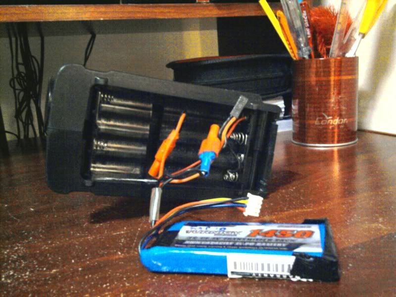

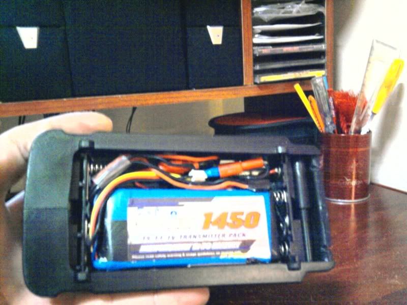

no caso do HK-GT2 eu adaptei uma lipo 3S da turnigy de 1450mah. Dura cerca de 1 mês pra 1 mês e meio a bateria, e no caso do meu não preciso de buzzer pois o rádio fica piscando um led qdo a bateria fica fraca.
Segue:
como a bateria tem 2 plugs de energia e o balanceador, eu nem tiro ela do rádio pra carregar/balancear. Apenas desligo o rádio, espeto o conectorzinho preto no carregador e ja era.
