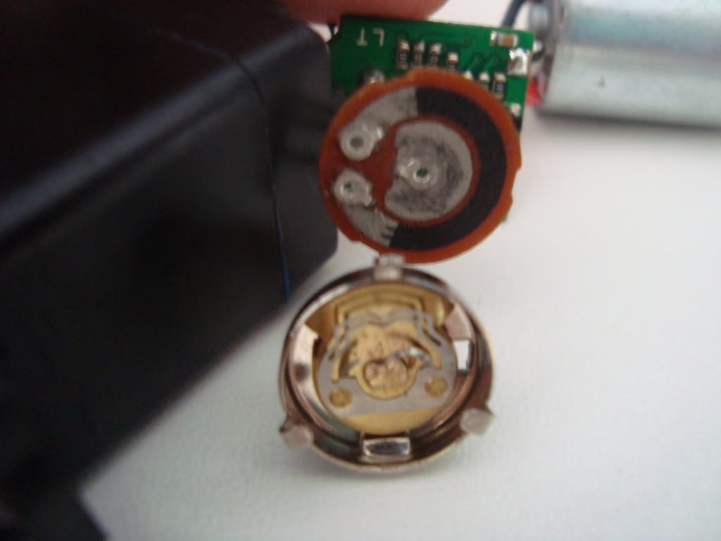

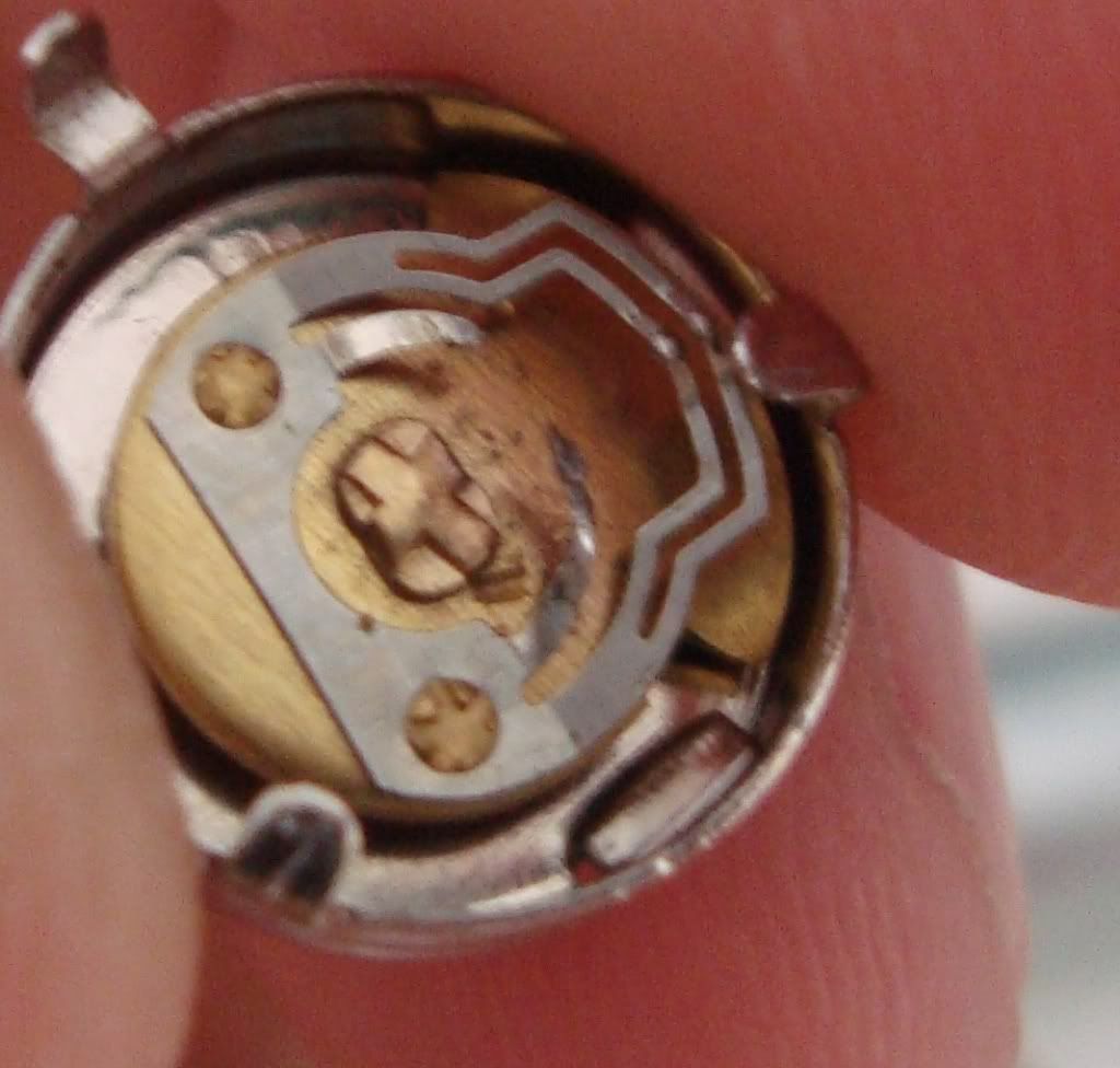

Opa, meu servo foi pro saco!!!
Na verdade foi o potenciômetro dele que estourou uma trilha:
Agora a minha duvida é como comprar um igual para trocar, pq esperar 30 dias pra chegar outro é osso...
vi que tem um numero embaixo dele (B502 220°), mas ele é logaritmico ou linear? só com esses códigos dá pra saber o que pedir no balcão da loja?
Pra soldar eu tenho a manha, agora de eletrônica eu não entendo nada. Alguém pra dar uma força??

Cara acho impossível você achar outro igual para venda no mercado , isso é feito sobre encomenda com um desenho exclusivo para essa finalidade , ele é de 5 K. Linear mas o tamanho e o formato do eixo vai ser difícil achar ,
Só se você achar outro servo com outro defeito para tirar o potenciometro .

Realmente fui em várias lojas de peças de eletrônica e não achei igual a esse em lugar nenhum...realmente ele foi pro saco!!! :rip:
