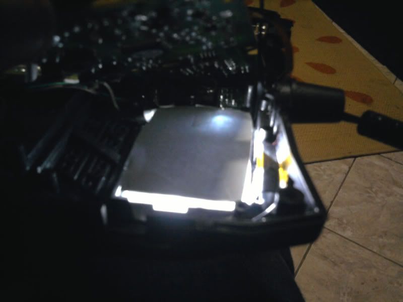

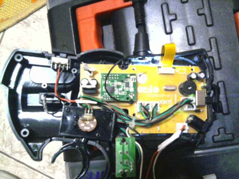

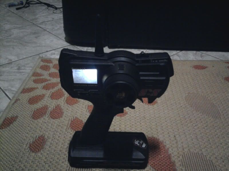

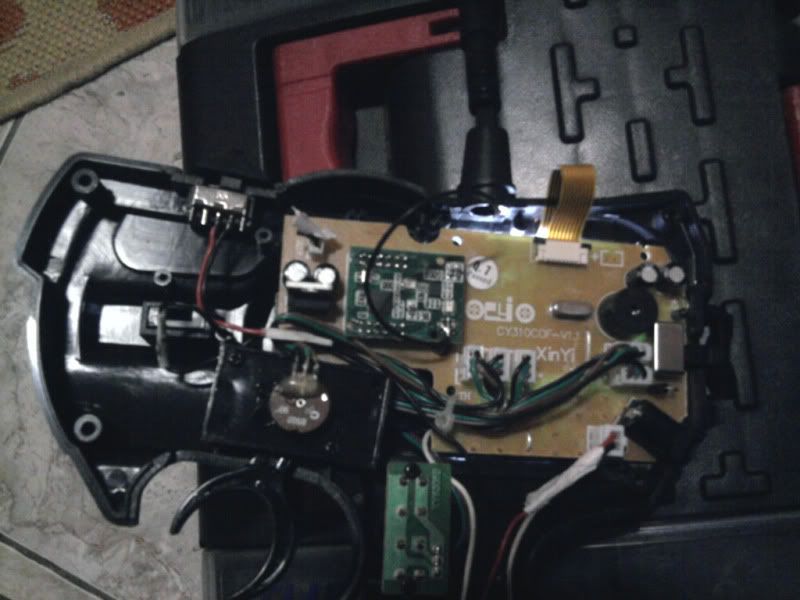

aí galera, fiz o que eu mais queria, por backlight no rádio chinês :D
Como eu nao usava o canal 3 pra nada, resolvi usar o conector dele. acendo e apago o backlight nele. como eu nãos quis por mais de 1 led pra não ficar puxando bateria, tentei por um só iluminando tudo. Tive que recortar um pedaço de papel branco e puis por cima do visor antes do led pois o visor eh transparente. depois puis o led no canto nessa posição abaixo. Depois por cima do led puis outro pedaço de papel branco com um adesivo cromado para refletir bem.
____________
D...<<LED.....|
|___________|
Lembrando que pra iluminar bem, tem que lixar o led inteiro e deixar ele fosco para ficar difuso.
O que acharam ?

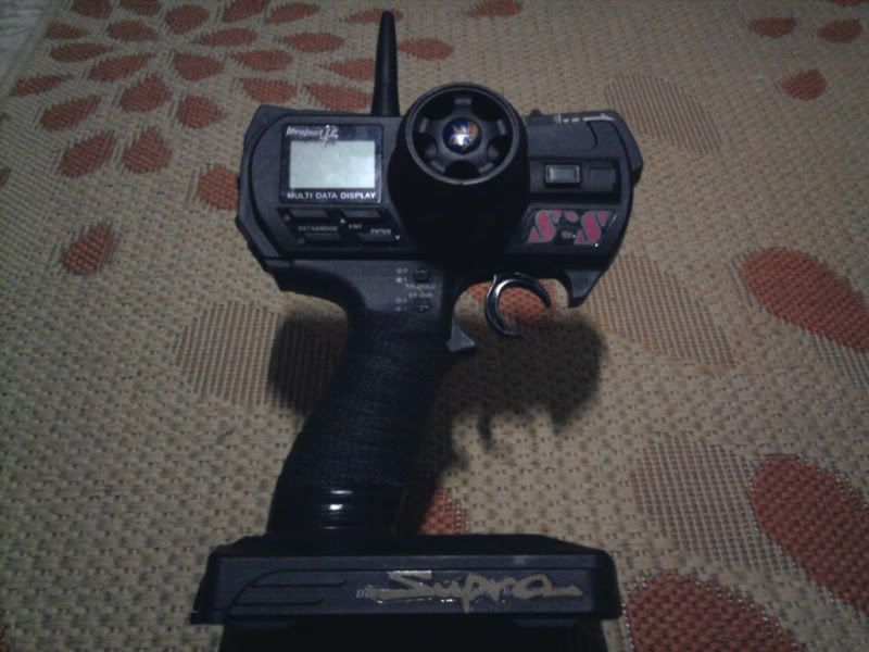

Outra coisa que fiz e achei excelente, coloquei uma fita no rádio, daquelas que se põe em cabo de raquete de tênis, agora pelo menos o suor não deixa o rádio escorregando da mão. custa R$14,50 3 fitas, da pra por em 3 rádios, da Wilson.

Manero, brother! :D
Parece q um led já basta né.
A idéia do torna grip é manera tb. Não tem cola na ponta?

um led pra mim bastou.
ele n tem cola, ele vem uma fitinha que vc passa dps q acaba de enrolar mas eu troquei a fitinha por fita isolante.

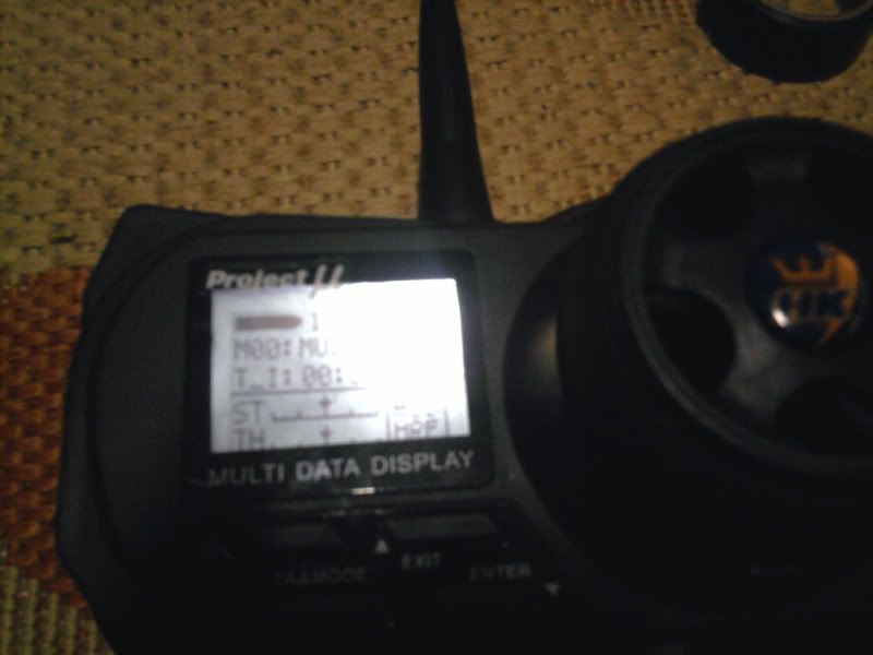

Eu fiz algo parecido com meu DX3s e ficou bem legal, uma dica para melhorar a distribuição e deixar a luz mais uniforme é usar os plásticos que polarizam a luz nos displays de LCD, tipo os de Notebook, fica bem legal....
Nesse caso eu coloquei mais frescuras que foi fazer acender sozinho de acordo com a luz ambiente.

Voce que já abriu o rádio, alguma idéia ou sugestão pra trocar o terceiro canal por uma chave de 3 posições ?
Valeu,
abraços !

Grade 0_o escreveu:
show hein mujoo !!
Valeu,
abraços !
mas como assim?
eh so por uma chave de 3 posições desde que ela seja do tamanho da chave original, eu achei inutil no meu caso ter um terceiro canal sem uso e resolvi fazer isso.
Coelho escreveu:
[]´s
onde arrumo isso ?? em telas de celular será que tem ??
faz um pouco de falta pois como so tem um led ele ilumina mais um canto do que outro, mas ajuda pra caramba ja !!!
MensagemEnviado: Dom Out 09, 2011 11:42 pm
Mensagens: 1552
E aí mujoo, blza ?
Quanto a chave, era para o terceiro canal ter as 3 posições, esquerda, neutro, direita.
Não sei ao certo se é só por uma chave, rs
Valeu !!
Tundra -- 80%
Higher Gear Box
F-250 -- 100%
MensagemEnviado: Seg Out 10, 2011 8:15 am
Mensagens: 965
Localização: Bauru - SP
ah tá, eu acho que não dá certo isso não hein, afinal o canal é somente ON e OFF, não se teria como contorlar a terceira função.
